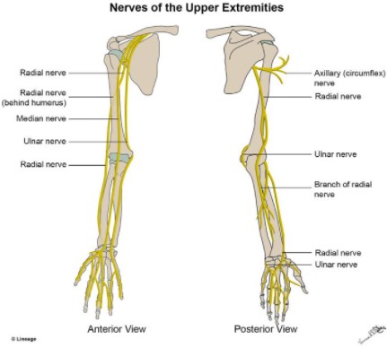

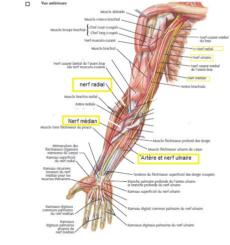

Messagepar Hamatoum » 27 Jan 2022, 15:31
Ehhh Coucou Marina !!!
Alors c'est une question très intéressante !
Voici un ptit récap :
:arrow: Le nerf radial : est plaqué en postérieur contre l'humérus au niveau du bras (et forme même un sillon), puis il passe par le sillon bicipital latéral,
:arrow: Le nerf médian : traverse le sillon bicipital médial,
:arrow: Le nerf ulnaire : il est dans la loge postérieur de l'humérus, il est juste vulnérable au niveau postérieur du coude (il ne passe pas par un sillon bicipital, puisqu'il est au niveau de la palette humérale).
Je t'ai mise des schémas pour que tu puisse mieux visualiser tout ça :
Est ce que tu comprends mieux ? <3

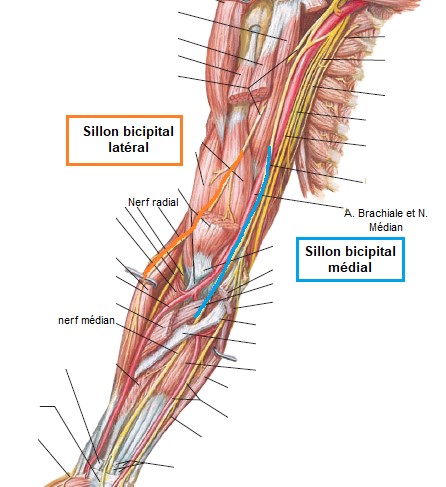

Messagepar Hamatoum » 05 Fév 2022, 20:03
Alors j'ai refait un schéma un peu plus lisible :
Est ce que vous comprenez mieux ? :)

Re: Nerfs MS
Messagepar elea.crn » 06 Fév 2022, 12:48
Avant tout merci pour ce post très quali :soldier:
Simple petite question : dire que le nerf ulnaire passe à la face postérieure de l’humérus reste juste (ronéo de l’année dernière) ? Parce que tout de suite on peut penser au sillon radial (et donc un potentiel piège). Le mot ‘loge’ est déjà plus lointain.
Merci:)
elea.crn
Messages: 860
Inscription: 13 Juil 2021, 12:38
Re: Nerfs MS
Messagepar Hamatoum » 06 Fév 2022, 16:48
Coucou Elea !
En effet, il faut bien différencier les deux !
:arrow: Le nerf radial est postérieur collé contre l'humérus forme un sillon, puis au niveau du coude, il va aller dans le sillon bicipital latéral (latéral à l'articulation).
:arrow: Le nerf ulnaire lui, n'est pas collé contre l'humérus, il est juste dans la loge postérieur, au niveau du coude, il sera encore postérieur à l'articulation.
