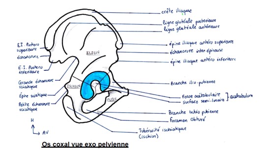

La surface cotyloïdienne = acétabulum = cotyle = la surface articulaire de l’os coxal qui est très excavée (d'où le terme de cavité!) située sur la face latérale de l’os coxal.
Avec dans cette cavité 2 régions : la fosse acétabulaire et la surface semi-lunaire recouverte de cartilage.
Je te remet le schéma de la ronéo de l'an dernier :
TUTRICE AMATOMIE 2021/2022
