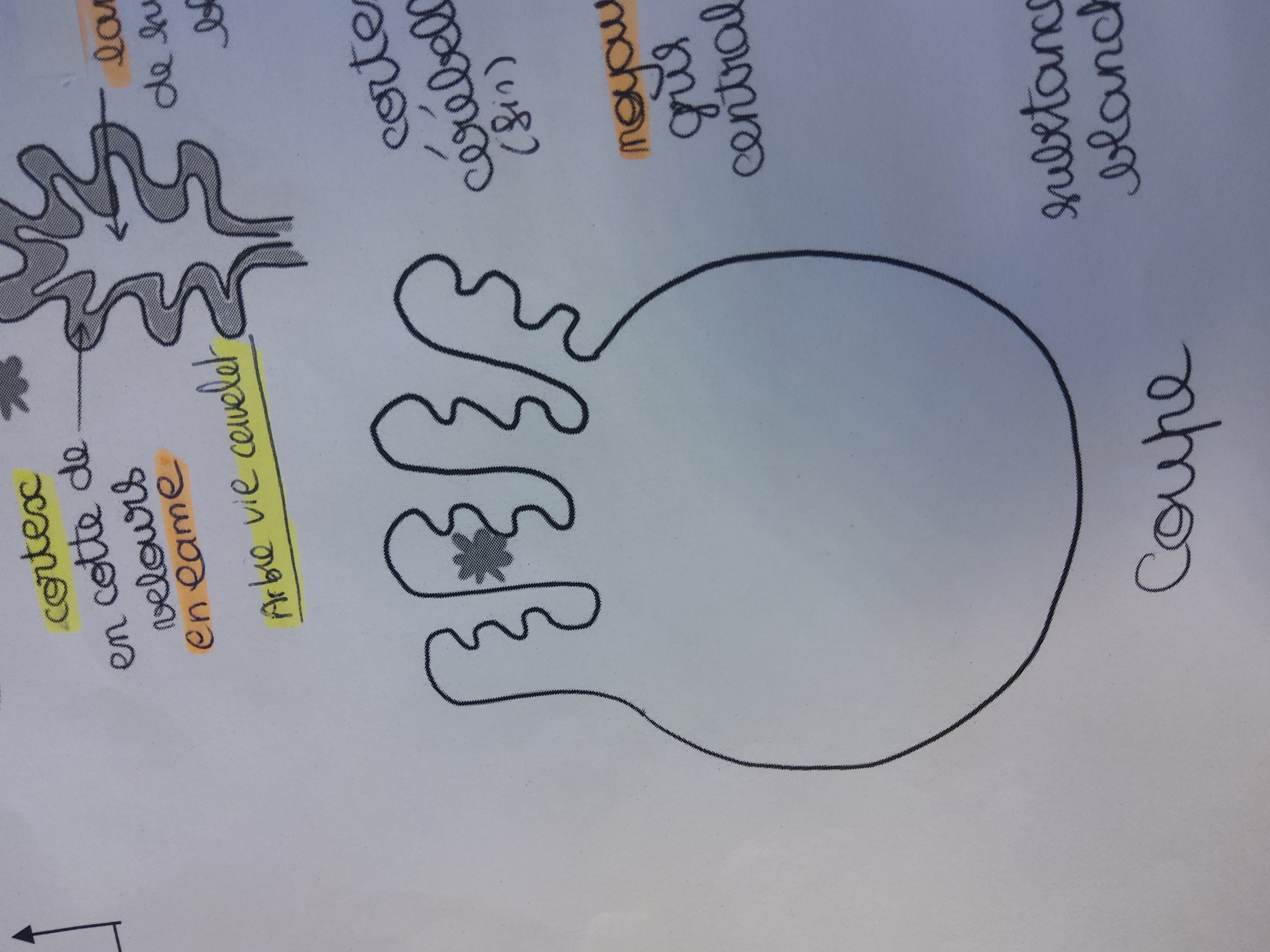

C’est encore moi , je ne comprends pas à quoi correspond cette coupe ...

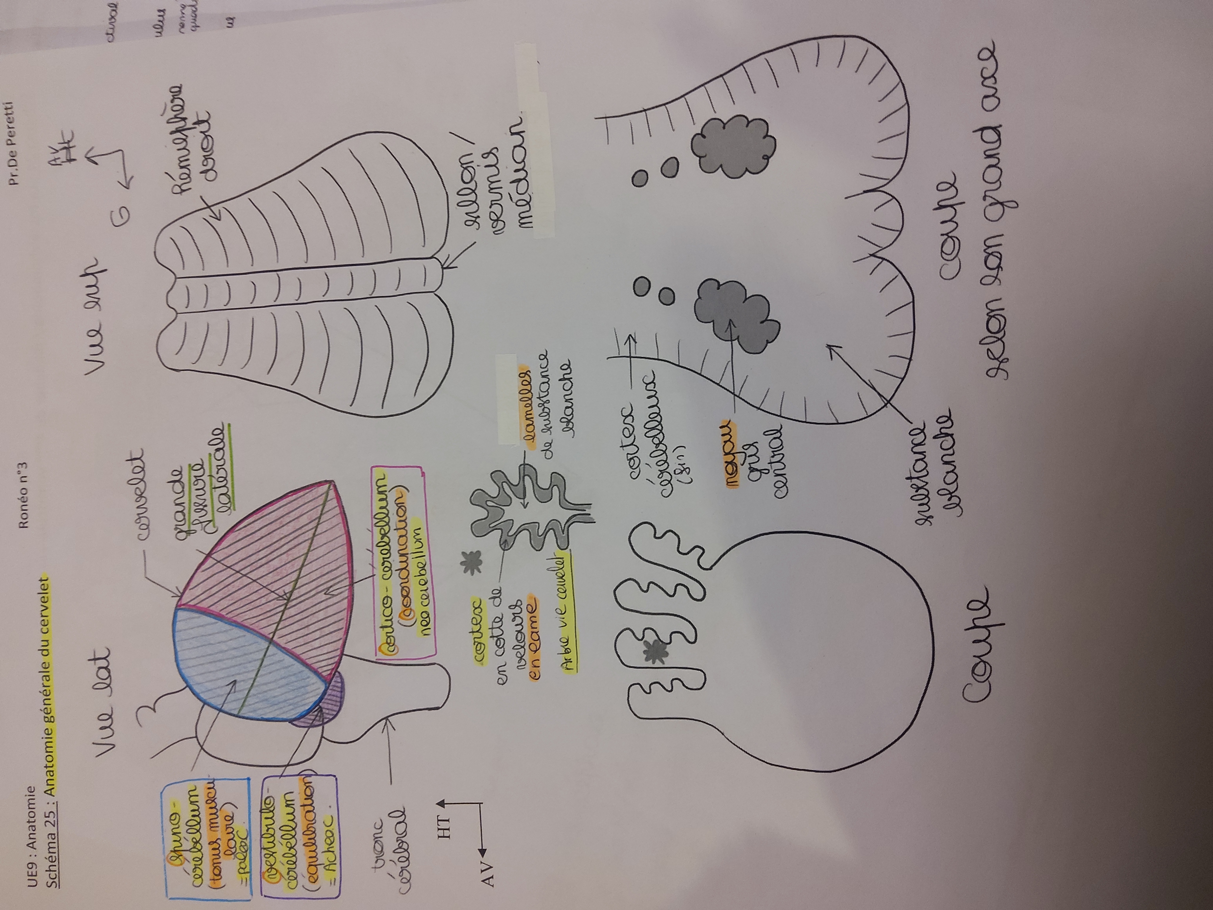

Alors là je vais avoir besoin d'un peu de contexte, je ne trouve pas ce schéma dans la partie cervelet ? D'où vient-il ?
De ce que je vois ça m'a l'air d'être un schéma très simplifié d'une coupe de cervelet, où tu verrais la substance blanche ...

C’est dans la Ronéo partie cervelet de l’année dernière, il y a la petite étoile qui renvoie aux lamelles de substance blanche entourée de substance grise. Mais à vrai dire je reconnaissais pas le cervelet. En fait il faut considérer les bords comme la substance grise le milieu comme la substance blanche et les evaginations seraient présentes tout autour (pas seulement les 4 dessinées) pour former le cortex, tu es d’accord avec ça ?

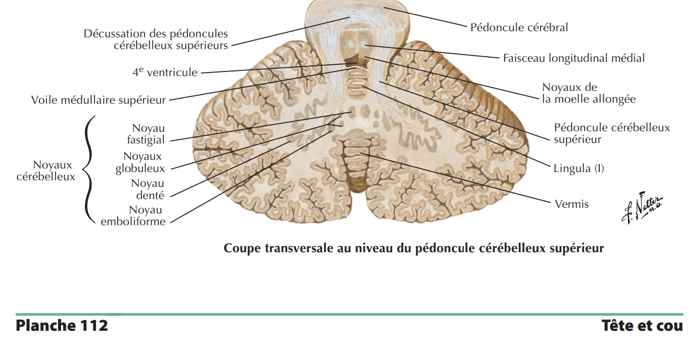

Oui en effet, je suppose que c'est la substance blanche qui est représentée, je comprends que ce schéma n'est pas été mis dans la ronéo de cette année, il n'est vraiment pas clair. L'organisation du cervelet est en fait assez similaire à celle du cerveau (c'est pour ça qu'on l'appelle cervelet ou petit cerveau : un cortex de substance grise, une partie centrale blanche avec quelques noyaux gris) à une exception près, à savoir cet arbre de vie et ces lames de substance blanche. Tu peux trouver des coupes ou des schémas bien plus précis sur internet. Ci-dessous une planche du Netter :
