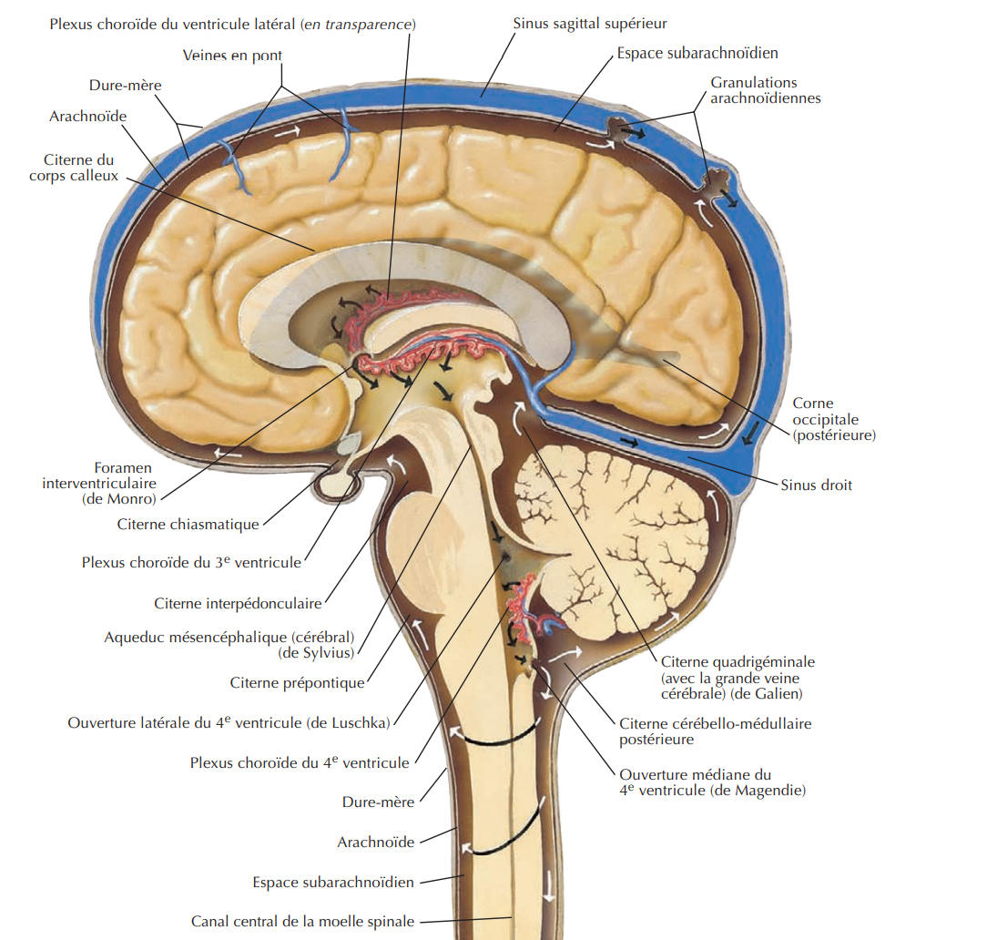

Hey l'anat! Svp auriez-vous un schéma pr cette phrase "Le LCS va sortir par l'orifice médian du V4 pr baigner D'UNE PART LA MOELLE SPINALE ET D'AUTRE PART L'ENCÉPHALE ET IN FINE ÊTRE RÉSORBÉ PAR LES GRANULATIONS ARACHNOÏDIENNES"
C surtt la partie en majuscules que je n'arrive pas à visualiser.

il s'agit tout simplement du trajet du LCR, tu devrais regarder la vidéo que j'ai faite pour la TTR j'y ai consacré une partie.
Aussi, ci-dessous la planche n°108 du Netter qui résume très bien ce trajet :
