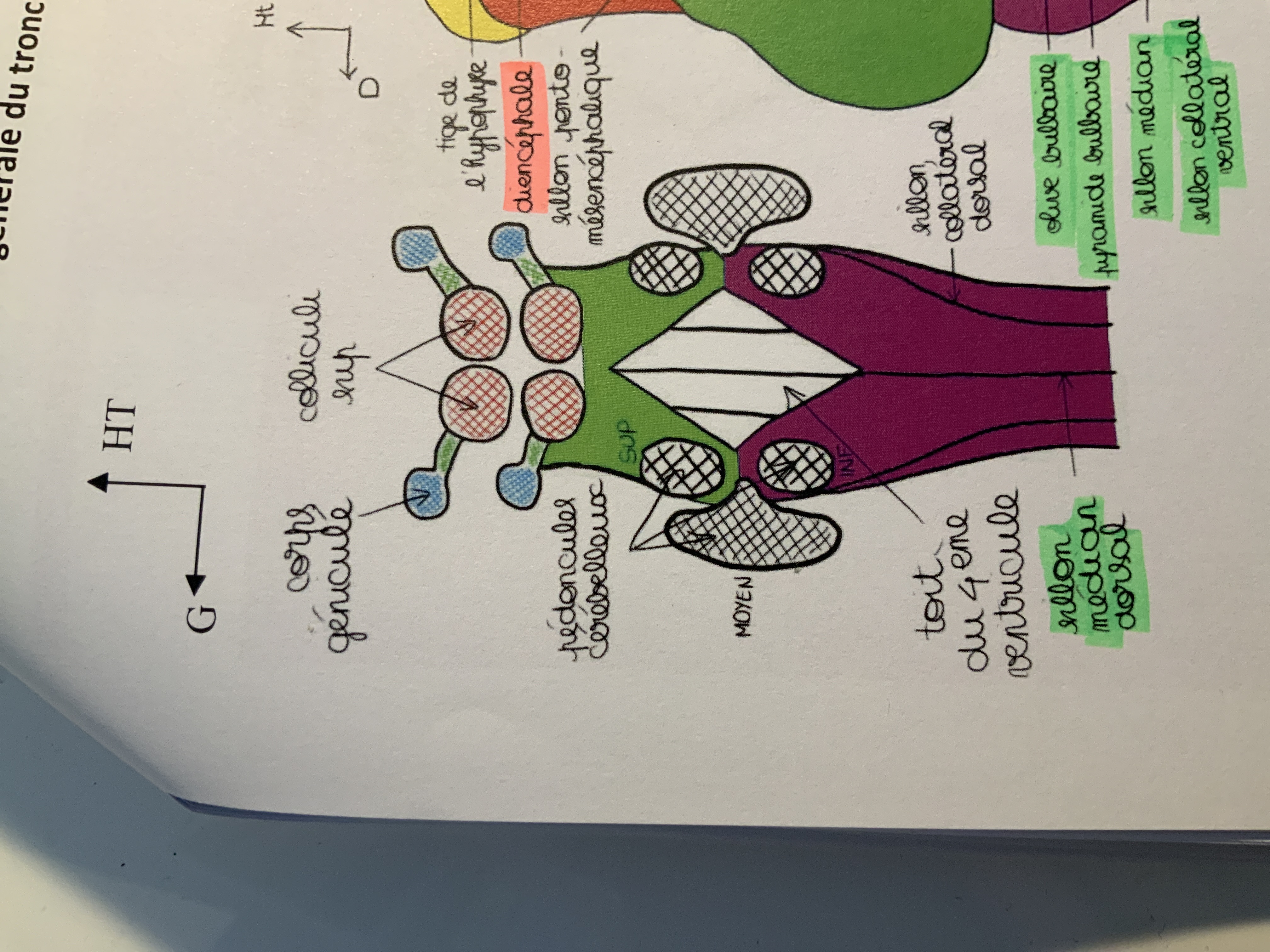

Hello
Dans la ronéo schema de l’année derniere y’a marque qu’en vue postérieur du TC on peut voir le toit du V4 (apres avoir enlevé le cervelet). C’est pas plutot le plancher du V4 ? Et ducoup le toit du V4 et antérieur ?

En effet ce losange que tu vois et sous lequel on trouve les noyaux des nerfs crâniens, c'est le plancher du 4e ventricule (et non pas le toit). C'est la partie du Tronc Cérébral qui accueille la partie antérieure du V4. La partie post du V4 est accolée au cervelet. C'est là qu'est le toit du V4, opposé au plancher. Pas la peine d'aller plus loin, ce n'est d'ailleurs qu'un détail du cours, mais si tu souhaites mieux visualiser voilà un site qui parle du toit 1 et toit 2 du V4.
Bon courage !

j’ai bien visualisé avec les schema du site, merciii :wink2:
