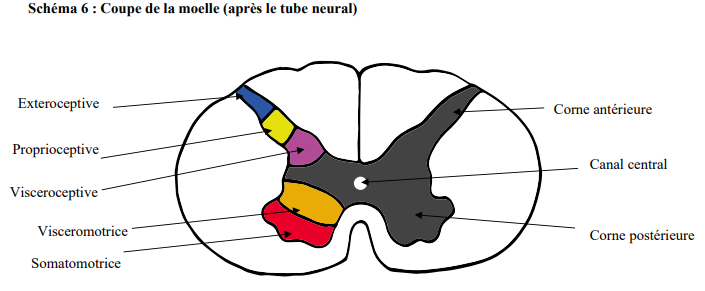

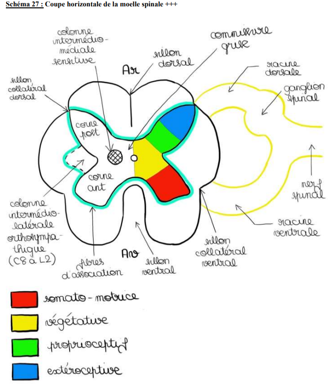

:arrow: Quand on compare les schémas 6 et 27 du pack ronéo de cette année (SN1), je les trouve très ressemblants. Je les ai mis plus bas, ça vous évitera de devoir les chercher :P
Un détail m'a un peu gêné, dans l'un on distingue bien les colonnes viscéroceptive (6) et viscéromotrice (6) et dans l'autre on a seulement la colonne végétative (27).
Est-ce que cette différence a une grande importance ou est-ce que la moelle spinale et la moelle mature peuvent être considérées comme la même chose ?

Messagepar Pled » 23 Jan 2022, 17:01
Moelle spinale et moelle mature c'est, par définition, la même chose. En embryologie un organe mature c'est un organe "terminé", qui a donc sa forme finale. Maintenant, parfois le prof divise la colonne végétative en viscéromot et viscérosensit mais ça reste exactement la même idée. Aussi, je valide ton petit récap des colonnes c'est exactement ça. Et non les Pr ne fait pas ce genre de piège à propos de "paire" normalement, je serais même étonné d'un qcm sur le nombre de colonnes...
