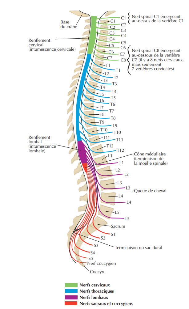

Messagepar emy16 » 22 Jan 2022, 22:32
Dans le cours on nous dit que le cône terminale est sous l'intumescence lombaire. Ce que je ne comprend pas c'est que le cône terminale est en L2 parce que c'est la fin de la moelle spinale tandis que l'intumescence lombaire se finit en S3. Comment c'est possible alors ?
Merci :)))

Il y a déjà eu plusieurs questions sur la moelle et l'intumescence lombaire (rien qu'en ce début de semestre j'en compte déjà au moins deux). Consulte les posts de tes camarades et aussi je te mets ici la planche du Netter qui te permettra de mieux comprendre comment sont agencés moelle, racines et rachis.
Bon courage et si vraiment tu ne comprends pas après avoir regardé lu les autres posts, alors reviens vers moi !
