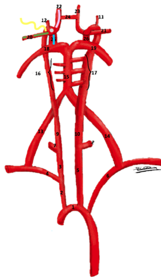

En suite pour la question je vous mets d'abord le schema archi clair de la fiche de l'année dernière ou je t'ai rajouté des choses et on commence par un recap:
Les artères carotides interne sont les 9 et 10 et se terminent au niveau des ronds gris que je t'ai fait. Tu peux voir les arteres ophtalmiques de Willis ( 11 et 12) qui partent de la carotide interne avant qu'elle se termine et sont donc des branches/collatérales de celle ci (ET SURTOUT PAS DES BRANCHES TERMINALES).
Au niveau de la terminaison de la carotide interne donc toujours le rond gris, tu as donc tes divisions ou branches terminales (appelées ainsi car ce sont les branches par lesquels ta carotide interne se termine). Il y en a 4 :
-la choroïde anterieure en jaune sur mon schema
- la cérébrale moyenne en vert sur mon schema (= la Sylvienne mais je crois que c'est HP)
- la cérébrale antérieure en rose sur mon schema( qui s'unit avec celle de l'autre coté pour former la communicante anterieure)
- la communicante posterieure en bleu sur mon schema( appellée ainsi car elle rejoins et va donc communiquer avec la cérébrale postérieure (ici n°18)
Du coup pour répondre la C et la D ne sont pas HP et elles sont bien justes
Bon courage a vous
