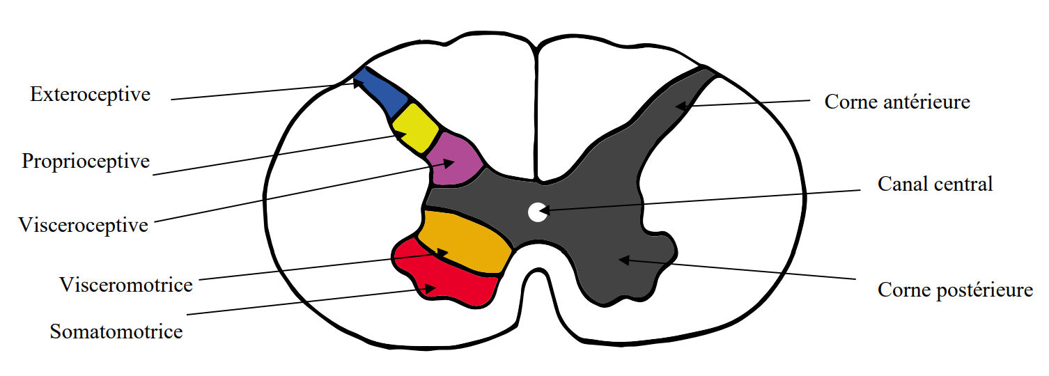

Messagepar Pled » 05 Mar 2022, 19:41
Salut à vous,
Tout d'abord il faut bien comprendre que l'anatomie n'est qu'une vue de l'esprit. Quand on parle de corne, ou de partie intermédiaire il n'y pas de limite physique qui permet de distinguer les deux. Si demain on vous emmenait au laboratoire d'anatomie et que vous disséquiez une moelle en coupe transversale, vous observeriez une partie périphérique blanche et graisseuse et une partie centrale en forme de papillon qu'est la substance grise.
A partir de là vous pouvez dire qu'il y a une corne ant (aile basse du papillon) et une corne post (aile haute) mais ça n'est pas une limite précise comme ça pourrait l'être pour la limite entre l'humérus et l'ulna. C'est une limite qui est complètement fictive. Vous pouvez aussi très bien dire qu'il y a deux cornes et entre ces deux cornes une partie intermédiaire ...
Quand vous serez anatomistes et si ça vous amuse vous pourrez dire qu'il y a 3 petites sous cornes dans la corne ant. Je dis n'importe quoi mais c'est pour vous faire comprendre que tout ça ce ne sont que des structures différenciées uniquement par l'esprit humain. Donc quand 2P dit "il y a deux cornes, une ant motrice et une post sensitive, ainsi qu'une partie intermédiaire végétative" c'est aussi vrai que quand il dit "il y a deux cornes, une ant qui contient somato-mot et viscéro-mot, et une post qui contient exterocept, propriocept et viscérocept". Il n'y a pas de "paradoxe" là dedans ce sont juste 2 manières différentes de décrire une même structure, en l'occurrence la substance grise de la moelle !
J'ai demandé un récapitulatif pour la SDR, mais il faut que vous arriviez à détecter ce qui est de l'ordre du détail lié à la façon de décrire une structure. C'est ici le cas, inutile de se prendre la tête là-dessus il faut que vous compreniez ce qu'est la structure : ici il y a une division fonctionnelle de la substance grise avec une partie ant mot et une partie post sensit (avec toujours plus centrée une partie végét). Et vous répondez aux QCMs (et aux questions d'une manière générale que vous vous posez et que vous vous poserez dans la suite de vos études) en fonction de ça !
C'est bon pour vous ? Je pourrais difficilement être plus clair mais si vous avez toujours des questions n'hésitez pas !
Bon courage !
