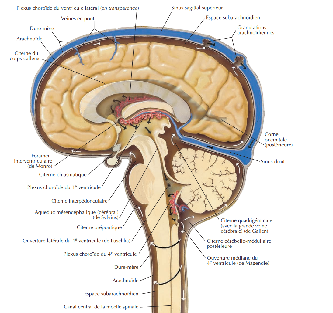

Bonsoir!
J’ai un doute pour cette partie du cours: « à certains endroits dans la boite cranienne, le LCR forme des citernes ou des lacs ». On parle bien de l’os et pas de la boite cranienne comme ce qui englobe le tout qui voudrait dire que le LCR formerait des citernes dans tout l’encéphale?
Merci bien

Je ne suis pas sur que tu aies bien visualisé ce que sont les citernes et les lacs. Ce sont en fait des sortes de dilatations, des cavités des méninges dans lesquelles on retrouve du LCR. Sur ce schéma qui te montre tout le trajet du LCR on les voit très bien. Quand le Pr dit elles sont dans la boite crânienne c'est juste pour dire qu'elles sont dans la tête, au même titre que toutes les autres structures nerveuses.
Bon courage !

Je comprends, merci!
