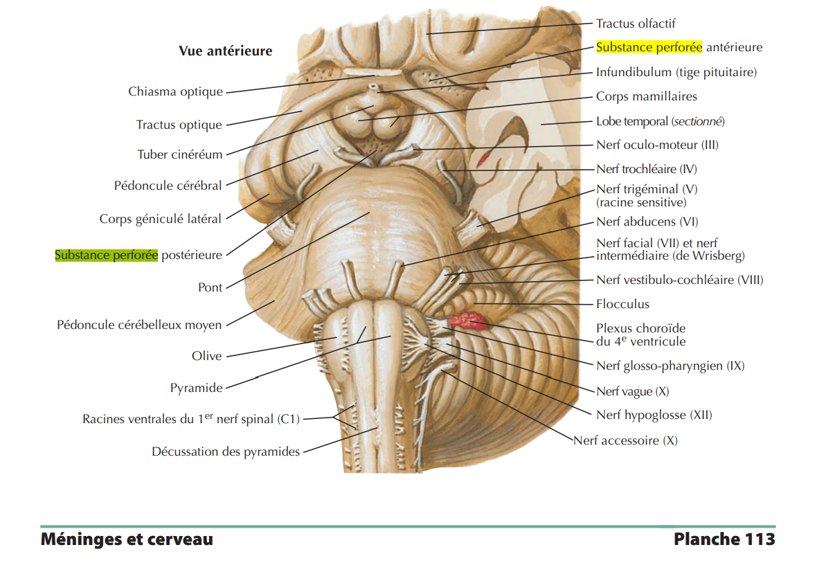

Hello,
Comment se fait il que l’espace perforé postérieur du diencephale soit visible sur la vue antérieure du mesencephale ?

Tout simplement parce qu'il existe un espace perforée antérieur qui est plus avant que cet espace postérieur.
Tu le vois assez clairement sur cette planche du Netter :
Bon courage !

Ah d’accord génial merci beaucoup <3
