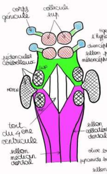

Il est écrit dans le cours "le V4 ou fosse rhomboide, s’étend sur le metencephale et le myelencephale"
Mais sur le schéma du tronc cérébral, on voit qu’il, s’étend sur le mesencephale et le myelencephale
Je suis preneuse d’une petit éclaircissement : :D :

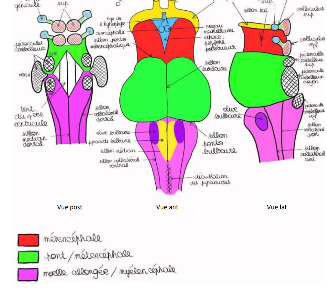

C'est le texte de la ronéo qui est juste. La fosse rhomboïde se situe dans le rhombencéphale (càd pont et moelle allongée), c'est aussi simple que ça. J'ai regardé le schéma de la ronéo, il me semble qu'il n'y ait pas d'erreur non plus :
Bon courage !

Merci pour ton retour mais je ne comprends pas, on est bien d’accord que sur le schéma du cours la partie verte c’est le mesencephale et la partie violette le myelencephale ?

Messagepar Pled » 17 Fév 2022, 17:02
Non pas vraiment, voici le schéma complet avec la légende :

Coucou j’insiste mais
On nous dit dans le cours dans la description du mesencephale vue postérieure : que les 4 colliculis forment le tectum ou toit du mesencephale et que celui -ci contient les pédoncules cerebelleux supérieur.
Alors que sur le schéma que tu as mis avec ces légendes il est indiqué que sous les colliculis et la où il y a les pedoncules cerebelleux c’est du metencephale

Messagepar Pled » 21 Fév 2022, 18:56
Dans mon souvenir 2P ne précisait pas grand chose sur les pédoncules et la version que j'ai apprise est que les pédoncules sont des structures metencéphaliques. Je suis donc aller voir la vidéo pour être sûr et il semblerait que 2P précise cette année que les pédoncules sup = mesE / pédonc moy = metE / pedonc inf = myelE
Ici il mentionne le pont avec les pédoncules cérébelleux sans préciser si le sup appartient au mesE.
Ici il mentionne les pédoncules un par un et précise pour les pédonc sup qu'ils relient le mesE au cervelet.
Le schéma est en effet un petit peu erroné, je vais le mettre dans les erratas même si je crois que ça reste de l'ordre du détail.
C'est bon pour toi ?
