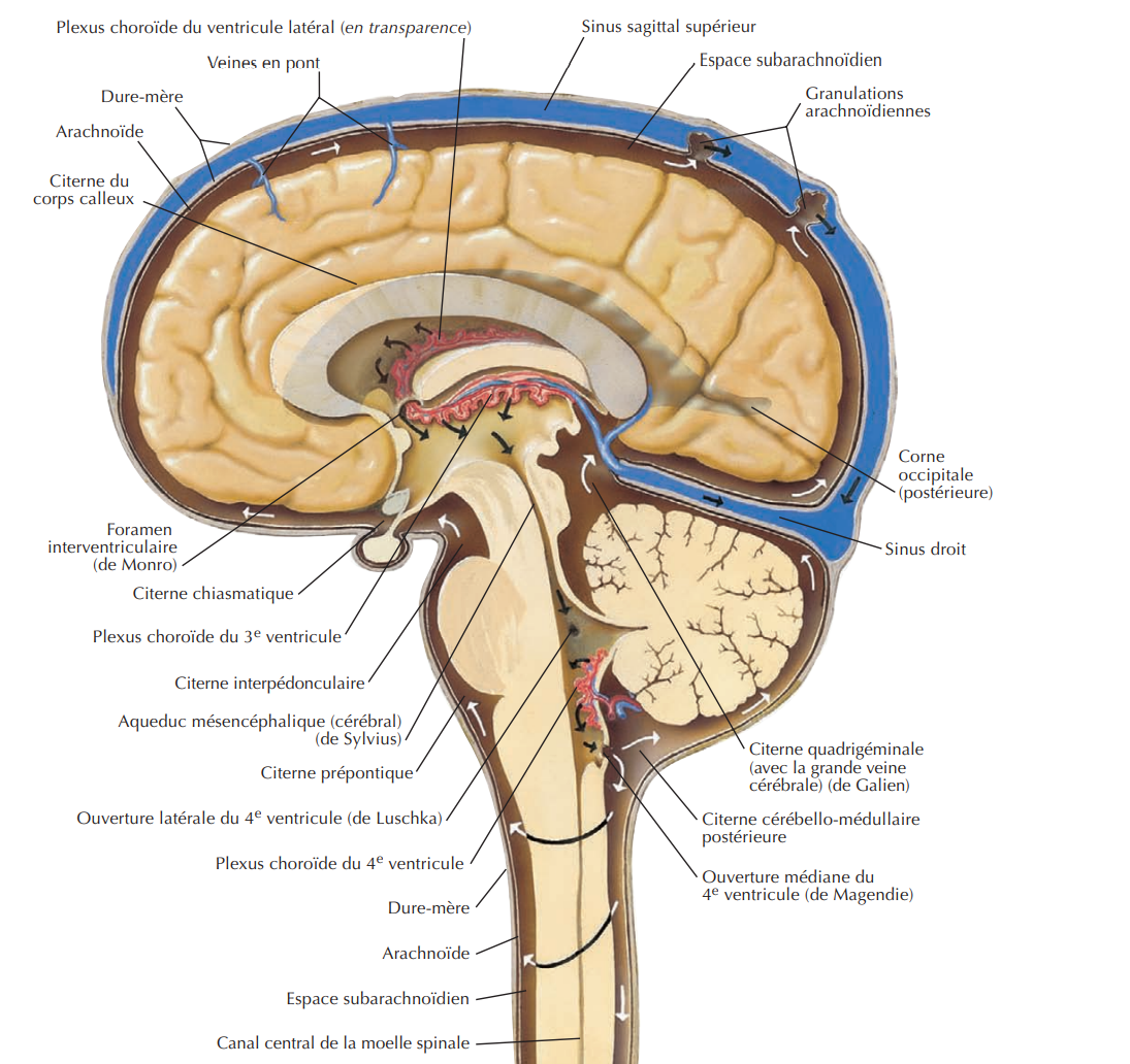

Je suis tombée sur un QCM qui disait « L’hypophyse est reliée au 3ème ventricule », et l’item était compté juste. Je vais tenter de retrouver l’annale pour contextualiser le QCM mais y’avait rien de particulier autour.
Erratum ? Ou alors on considère que l’hypothalamus étant un noyau du diencéphale, et le diencéphale partageant ses parois avec le 3ème ventricule, on peut faire ce raccourci ?
Merci !

Je te propose de regarder une coupe sagittale de l'encéphale :
On voit ici que la tige pituitaire / hypophyse sont très proche du V3. A la vu de cette planche j'en déduis qu'il faudrait compter l'item comme vrai. Maintenant je n'ai pas le souvenir que 2P mentionne quoique ce soit là dessus dans son cours ... peut être que les cours ont changé (suivant la date de l'annale). Je serais très étonné de voir un item comme celui-ci le jour du concours.
