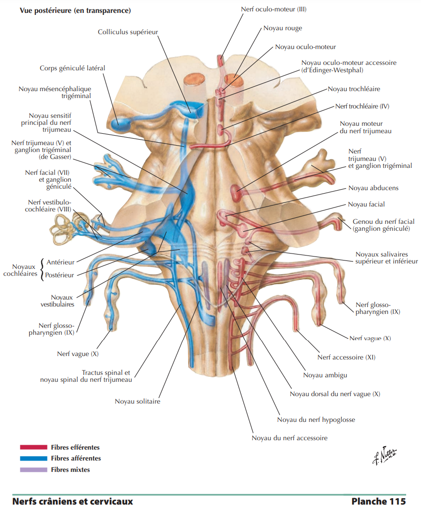

Bonjour je comprends pas pourquoi dans les caracteristiques du nerf trochleaire on dit que la colonne de noyaux jouxte le sillon median du plancher du V4 ? ça veut dire quoi exactement svp

Dans le plancher du V4 se trouve les noyaux des nerfs crâniens. Ces noyaux sont répartis en colonnes que tu connais je pense. Cela étant dit, prenons l'exemple spécifique du nerf IV, c'est un nerf somitique et moteur, il serait donc tout a fait logique que le noyau du nerf IV soit situé dans la colonne somato-motrice.
Si tu veux encore approfondir, je te recommande d'aller voir la planche 115 du Netter (n° du pdf), je te la mets ci-dessous :
Tu peux voir le noyau du IV en haut à droite jouxtant le sillon médian.
C'est bon pour toi ?
Aussi, où est ce que tu as vu ça, je ne le trouve pas dans la ronéo ?
Bon courage !

Messagepar Rox et Rouky » 10 Avr 2022, 08:31
