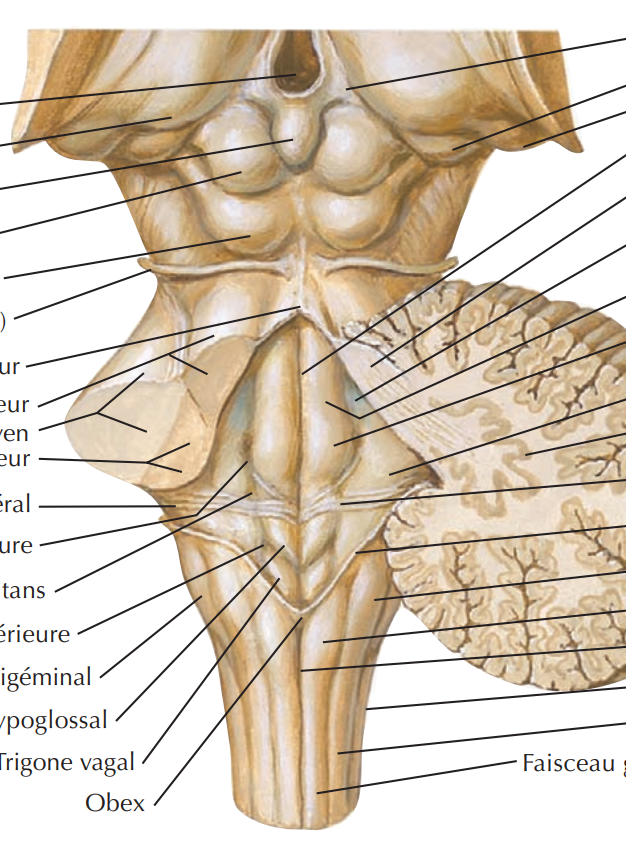

Bonjour j'ai vu votre post sur le sulcus limitans mais je me posais une question suite a une annale de 2018, on a deux sulcus limitans le sillon latéral et sillon median on est d'accord que c'est pas juste le sillon lateral ? car apres si on parle de dedans et dehors il faut savoir de quel sillon on parle

oui je l'ai deja vu mais je fais reference au sillon du losange avec les 6 colonnes... je viens de realiser que ma question fait pas trop de sens haha mais enfait le sulcus limitan il est sur les cotés du losange mais est ce qu'on peut dire que les sillons qui delimitent ce losange sont aussi du sulcus limitan ? c'est parce que j'avais vu une annale qui parlait du sulcus limitan avec entre parenthese le sillon lateral, si je me rappelle bien

Ah d'accord, je vois mieux ce que tu veux dire. Mais ça n'est pas ça. C'est à dire que le sulcus limitans ou sillon latéral, ce sont les sillons qui séparent les colonnes motrices des colonnes sensitives. Les frontières du losange, le Pr ne les nomme pas en cours. En fait ça pas vraiment un sillon, il faut que tu imagines que en arrière du plancher se trouve le V4 qui prend appui vers l'avant sur son plancher. Et derrière le V4 le cervelet, si tu as l'impression de voir un sillon sur les limites du losange c'est une uniquement parce que l'on a disséqué le cervelet :
C'est bon pour vous ?

d'accord okay mercii mais donc apres pour le sillon qui separe les 6 colonnes de chaque coté c'est aussi du sulcus limitan comme le sillon qui separe les colonnes sensitives des motrices ?

Le sillon qui est au milieu et qui sépare les colonnes de Dt de celles de G = sillon médian
Les 2 sillons de chaque côté, qui séparent les colonnes motrices des colonnes sensit = sillons lat
Aussi simple que ça, regarde les schémas de la ronéos c'est très bien expliqué
