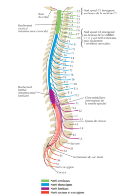

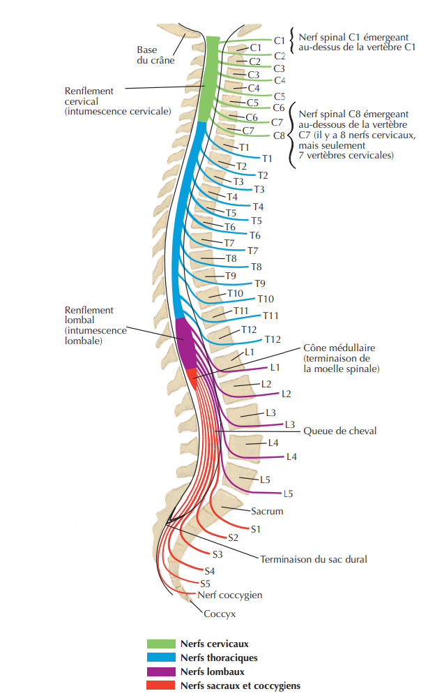

Messagepar Pled » 02 Mai 2022, 14:40
Ici on pourrait dire que c'est à peu près superposé mais en pratique la différence est importante.
Tu vois ci dessus, que le myélomère C3 est au niveau de C2. C'est à dire que déjà, même pour les premiers myélomères cervicaux, il y a un décalage avec la vertèbre de même nom. Tu vois aussi ici qu'en thoracique ce décalage ne fait que s'accentuer, et il atteint sont apogée en sacré.
Ce n'est pas la même chose, si le myélomère porte ce nom c'est parce que le nerf auquel il est lié sort sous la vertèbre du même nom, pas du tout parce que le myélomère est niveau de la vertèbre.
C'est bon pour toi ?
Bon courage !
