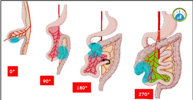

:arrow: Avant la rotation, 0° : on voit les deux feuillets du mésentère ; on est dans un plan sagittal donc on a un feuillet droit et un feuillet gauche
:arrow: Après rotation :. Le bourgeon cæcal passe de l’HD à l’HG (180°), et la branche crâniale de l’AIP avec les nombreuses collatéral des l'AMS devient caudale, pour disparaitre à la fin après une torsion autour de l’axe, qui vient masquer le duodénum : tu vois en effet que au départ tout est bien droit donc forcément le duodénum est visible, alors que lors de la rotation l'AIP vient se placer devant .
Le feuillet gauche du mésentère a basculé, et on voit désormais le feuillet droit : en gros tu vois que le mésentère est passé d'un plan sagittal à un plan plus frontal, et que c'est le feuillet droit qui est devenu le feuillet antérieur .
