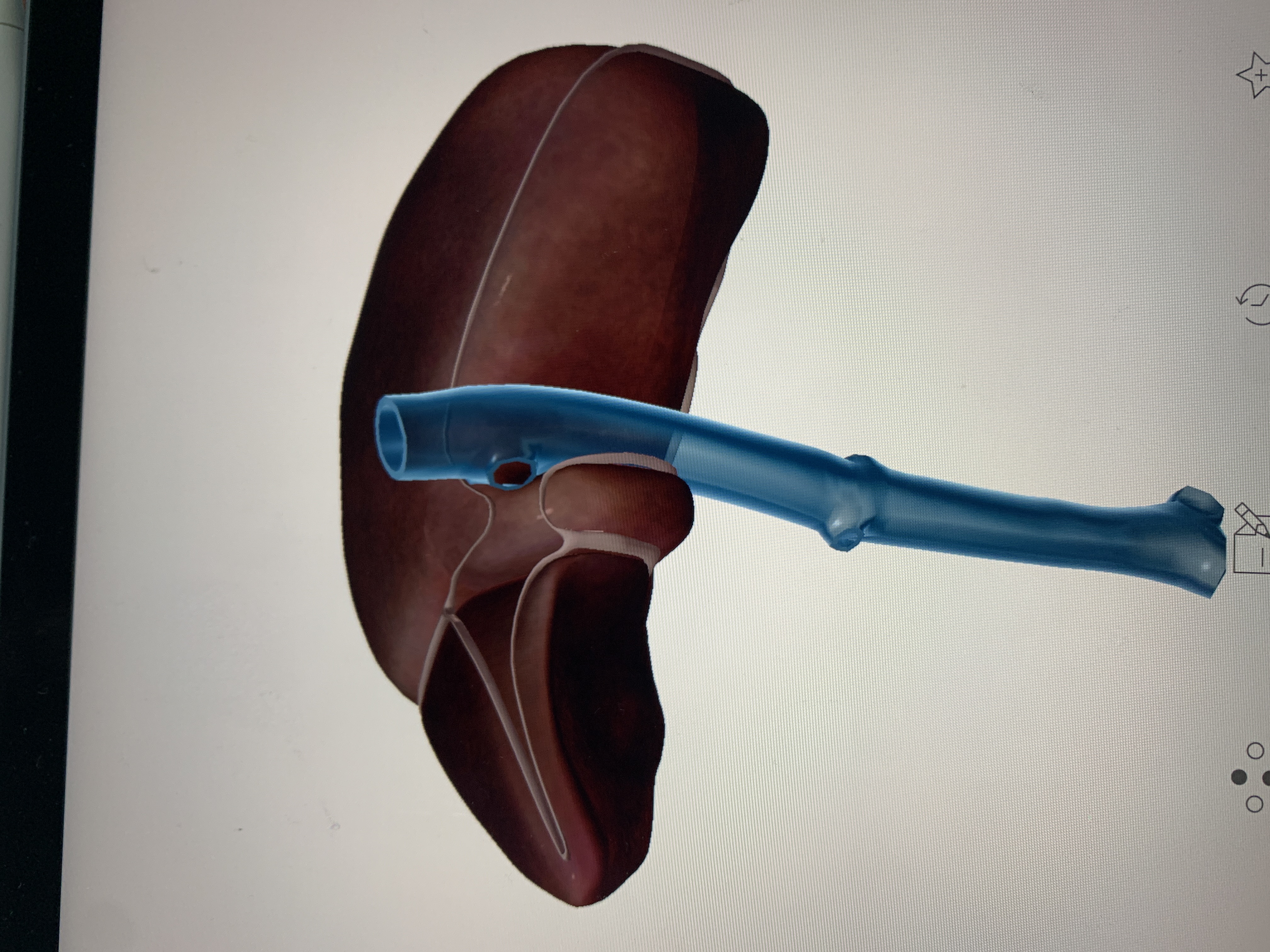

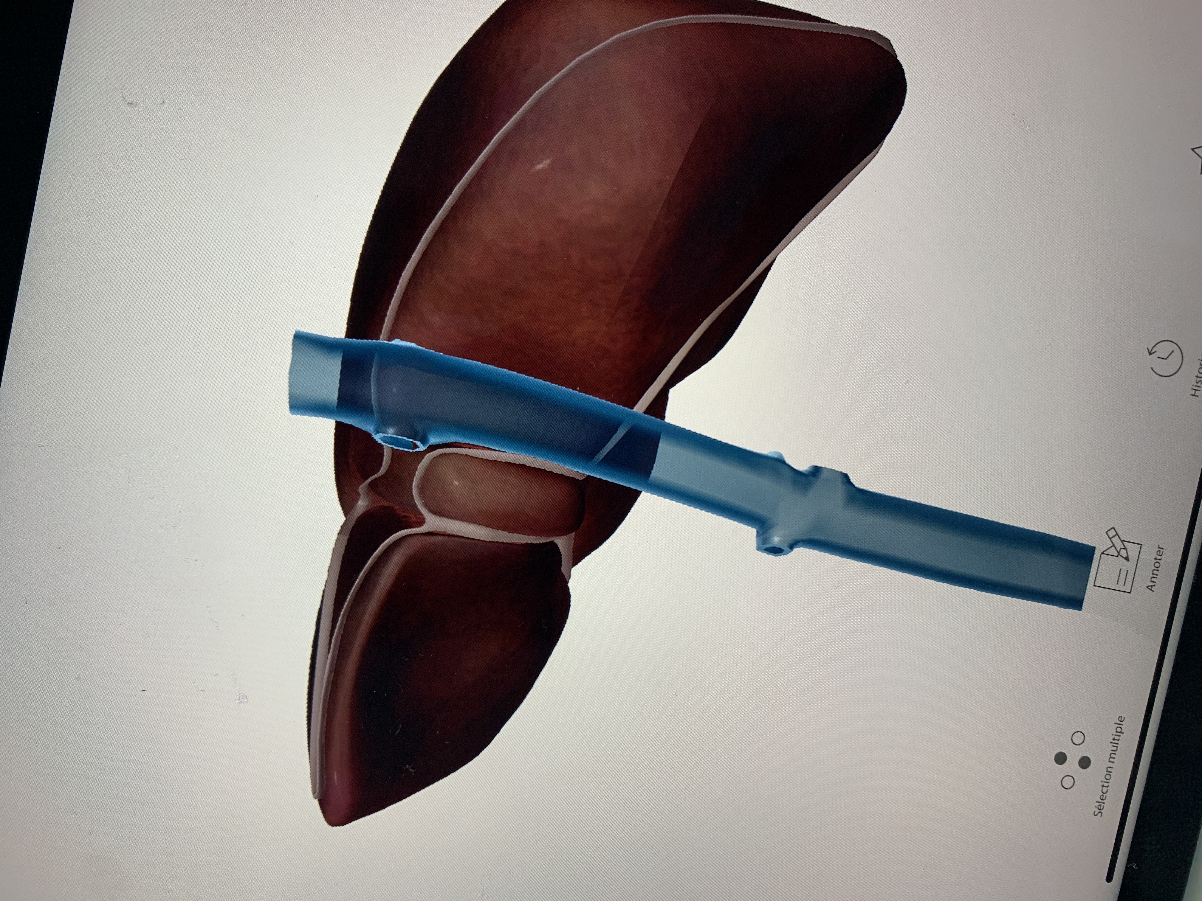

J'ai besoin d'un éclaircissement par rapport au ligament falciforme :
Dans la ronéo on dit :
"feuillet droit va vers le lobe droit (...)sur une vue postérieur, la réflexion se poursuit en arrière, descend le long de la face postérieur du lobe droit, passe en avant de la veine cave inférieur, reviens vers le haut au niveau du lobe caudé, et redescend pour entourer le pédicule hépatique"
Cependant, dans les schéma sur l'appli "visible body", j'ai beau retourner le foie dans tout les sens, je trouve que cette description correspond plus au feuillet gauche, qui va vers le lobe gauche.
Si qql pourrait m’aider ça serait top, merciii <3

Est-ce que tu dis ça car on dit dans le cours que c'est la veine cave inférieure qui délimite le lobe droit du lobe gauche ?
Ici on parle bien des feuillets droit et gauche du péritoine, et non pas des lobes droit et gauche du foie :wink2:
On dit feuillet droit pas forcément par rapport au lobe droit, même si au départ le feuillet droit couvre bien le lobe droit sur la face antérieure !
Donc jusqu'au moment où le feuillet passe en avant de la VCI sur la vue postérieure, le feuillet droit est bien sur le lobe droit, après on passe sur le lobe gauche mais ça reste quand même le feuillet droit :wink2:
C'est plus clair ?
