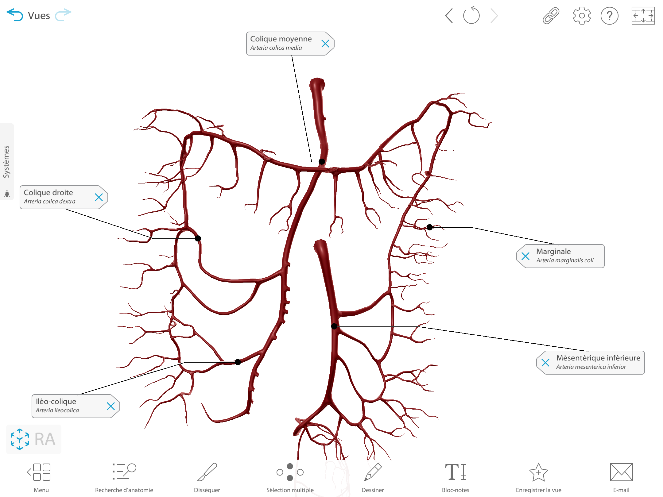

Donc c’est uniquement la portion de l’arcade artérielle bordante située entre la dernière branche de l’AMS (qui est la colique moyenne (colica media) et la 1ère branche de l’AMI qui est la colique angulaire gauche (c’est variable).
J’ai donc fait une petite imprécision.
Le rameau issu de l’artère iléo-colique qui longe le colon prend en réalité le nom de « rameau colique ascendant » et pas encore le nom d’arcade de Riolan.
Donc : AMS > colica média > Arcade bordante du colon > arcade de Riolan > colique angulaire gauche > AMI
Ce qui a mon sens correspond parfaitement avec ce qu’on voit sur l’application

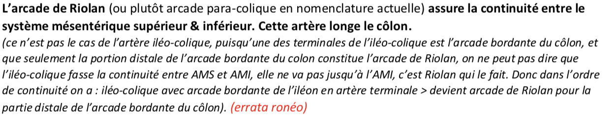

Mais sur la ronéo et le tut je vois partout cette version :
AMS> Artère ileo -colique D> rameau colique ascendant > Arcade bordante du colon > arcade Riolan > (AMS)
Donc vraiment je comprends pas psk pour moi c’est pas la version de la SDR 😢 même si le rameau colique ascendant fini par devenir l’arcade de Riolan (d’où le pas encore) elle est au niveau de la colica media...

L'arcade de Riolan est la portion terminale de l'arcade bordante du colon, tout le monde est d'accord là-dessus .
:arrow: L'arcade bordante du colon est quant à elle le résultat de l'anastomose des différentes branches de l'AMS dont la colique moyenne (colica media) et la colique ascendante...
Le professeur avait répondu ceci à la SDR l'an dernier :

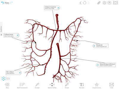

Retenez donc cette version car il y en a d'autres sur internet mais celle de Baqué est la plus importante pour vous ....
Ce qu'il faut retenir concernant l'arcade de Riolan c'est surtout
- Qu'elle permet l'anastomose entre AMS et AMI
- Qu'elle termine l'arcade bordante du colon
Le reste varie trop selon les enseignements, le professeur lui même l'arcade de Riolan que très brièvement dans son référentiel alors je pense qu'il n'ira pas plus loin .
