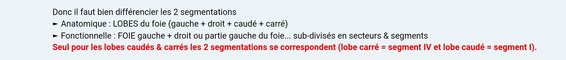

Messagepar Mamatuttii » 25 Mar 2022, 11:03
Salut! G une qs concernant de récap de l'an dernier:
Peut-on parler de segments et de secteurs pr la description ANATOMIQUE où est-ce réservée à la fonctionnelle?
Un item dont l'énoncé dirait par ex: "À propos de la description ANATOMIQUE" et parlerait de segments ou de secteurs est-il à compter vrai?
Merci d'avance.

Messagepar Anato'Miss » 02 Avr 2022, 09:13
Alors non, pour ce qui concerne la description anatomique / morphologique du foie on parle bien de LOBE !
Et pour ce qui est de la description Fonctionnelle on parle de FOIE D / G qui sont eux-mêmes divisés en secteurs / segments .
Il se trouve que certains segments correspondent à un lobes, c'est le cas du lobe carré (=segment IV) et du lobe caudé (=segment I) où on a une correspondance morphologique et fonctionnelle !
Est-ce que c'est + clair ? :)
