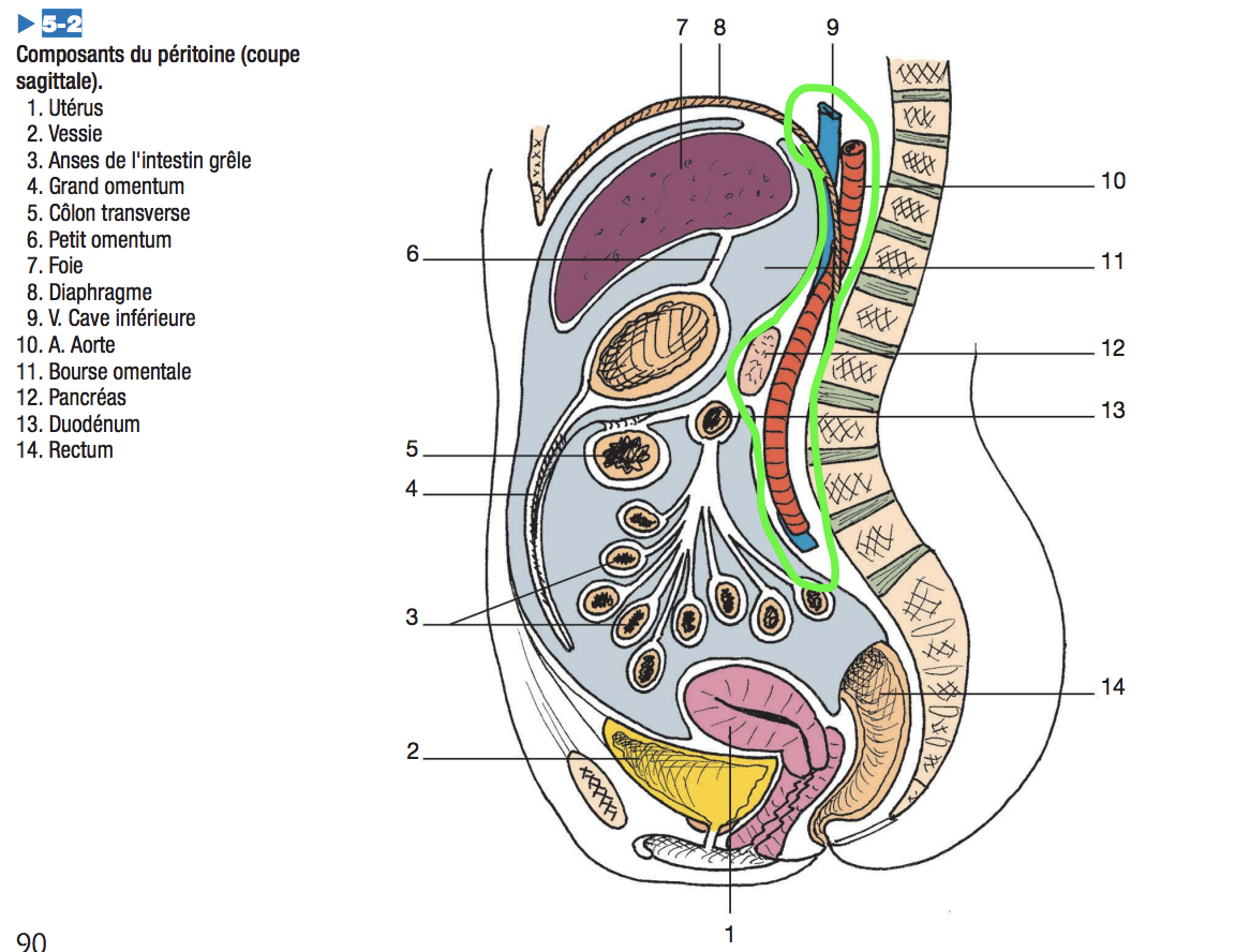

En fait pour comprendre cette notion de rétro/sous-péritonéal il faut que tu aies bien compris comment se dispose le péritoine :
Au sein de la cavité abdominale se trouvent les différents viscères digestifs . Mais c'es organes ont besoin d'une structure qui les maintiennent en place, il ne vont pas rester "flottants" dans la cavité abdominale . Cette structure c'est le péritoine .
:arrow: Vois le péritoine comme un grand sac :
Le tissu du sac, c'est le péritoine PARIETAL, qui s'accroche à la paroi abdominale
Ce tissu va émettre des expansions à l'intérieur du sac pour entourer les viscères qui s'y trouvent (un peu comme des poches) : c'est le péritoine VISCERAL
:idea: Tous les organes DANS le sac sont donc INTRA-péritonéaux .
Maintenant, il existe un espace situé entre l'arrière du sac (= le péritoine pariétal postérieur) et la paroi postérieur de l'abdomen : c'est l'espace RETRO-péritonéal .
:arrow: Au sein de l'espace rétro-péritonéal, se trouve :
- La VCI
- L'Aorte
- Le pancréas
- Les reins
Voici un schéma avec tout ce qui est dans le bleu en intra-péritonéal, et tout ce qui est entouré en vert en rétro-péritonéal
Est-ce que c'est plus clair pour toi ? :P

Du coup c’est le péritoine pariétal qui tapisse la partie supérieure des organes sous péritonéaux si j’ai bien compris?

paaaarfait merci beaucoup c'est super clair !! avec le schéma ça aide bien merci :coeur: :coeur: :coeur:
