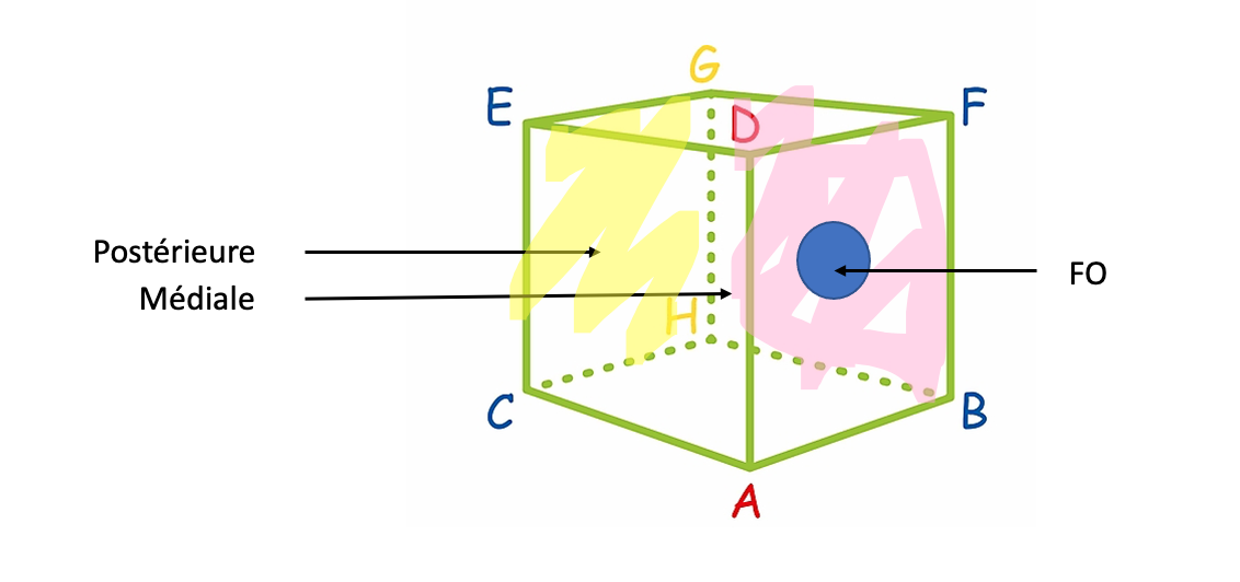

Donc petit résumé = atrium droit = cube à 6 parois : médiale + latérale + inférieure + supérieure + postérieure + antérieure
Comme tu l'as dit, la paroi médiale est celle qui se trouve "au milieu", donc entre les deux atriums. C'est sur la paroi médiale que se trouve la fosse ovale (qui est une séquelle embryologique entre les deux atriums).
Cependant, il ne faut pas confondre paroi médiale et paroi postérieure. J'ai joins sur le post la photo d'un cube à 6 cotés.
Pour l'atrium droit c'est la même chose.
La paroi médiale et la paroi postérieure sont différentes : elles ne sont pas situées au même endroit et ne comporte pas les mêmes éléments.

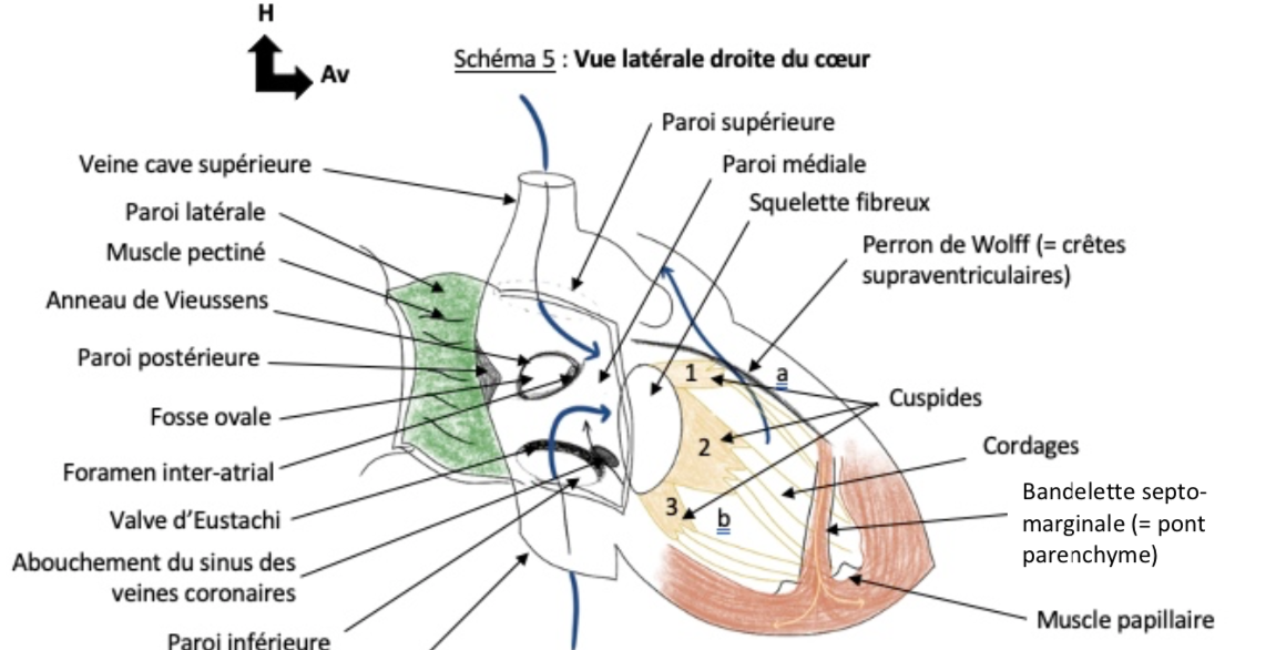

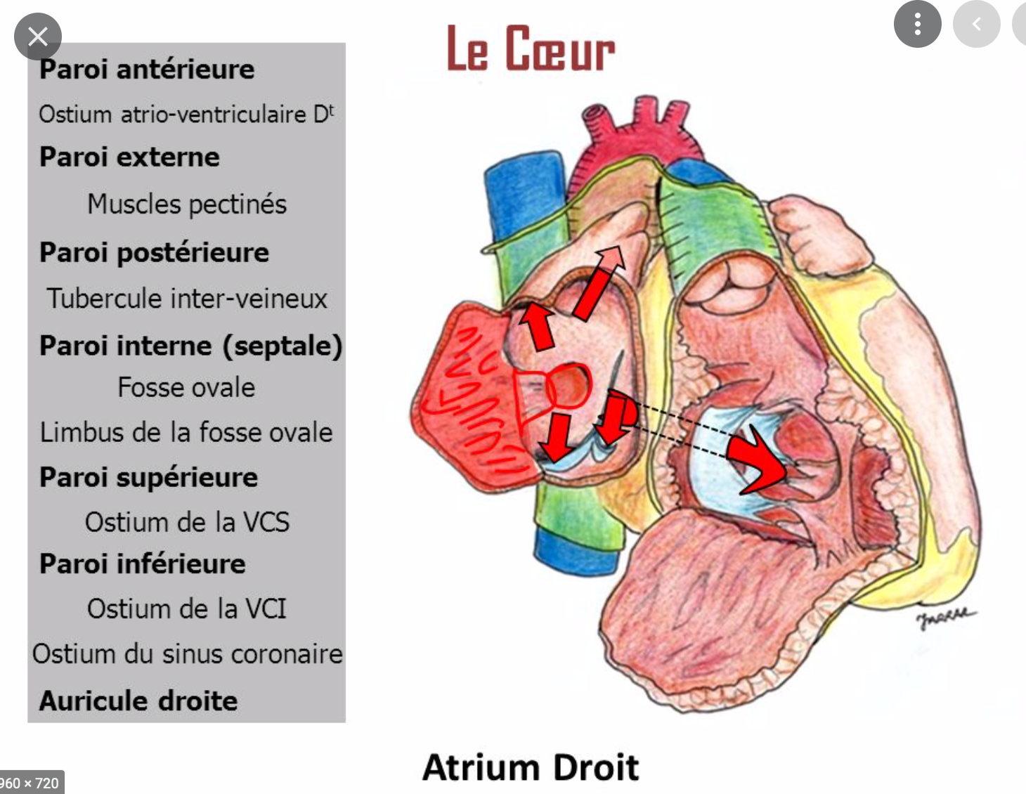

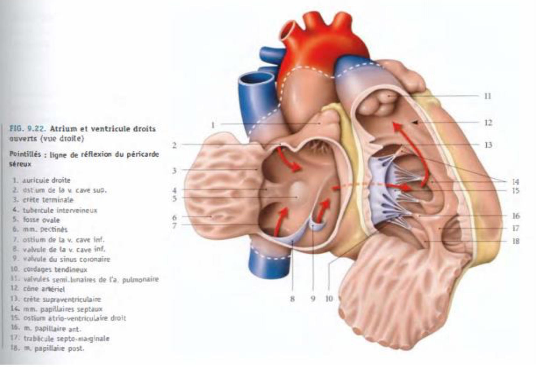

Pour bien comprendre je te joins plusieurs schémas d'atrium droit sur lesquels sont mieux visibles la paroi postérieure !
Dis moi si c'est tout bon pour toi ! :fingers-crossed:
