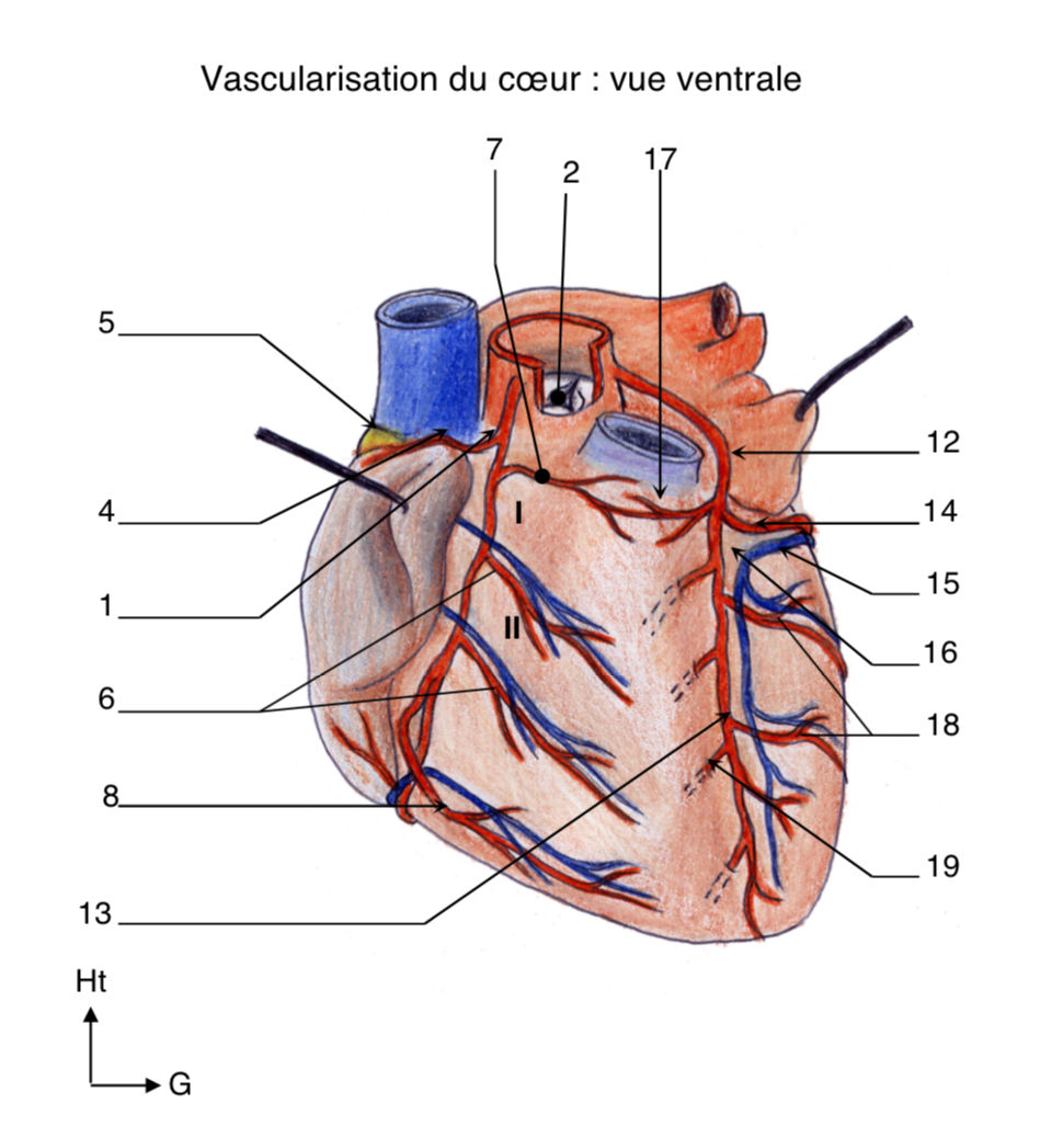

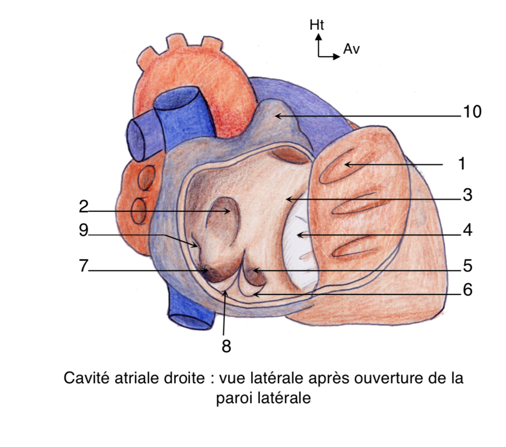

Y a t il un lien entre l'infundibulaire de Vieussens et l'anneau de Vieussens ?
Comme il y a le même nom, je me demandais si ils étaient proches ou pas, mais j'ai pas trouvé dans le cours.
Merci d'avance ❤️

J'ai fait quelques recherches mais je trouve aucun lien entre l'anneau de Vieussens de la fosse ovale et l'artère infundibulaire de Vieussens.
Je pense que le nom des deux éléments doit avoir un rapport avec l'anatomiste :doctor: Raymond Vieussens, qui a fait pas mal de recherches sur le système cardiovasculaire et en particulier le coeur : peut être que c'est lui qui a découvert les 2 structures ?
Si tu dois retenir quelque chose, c'est que d'un point de vue anatomique, les deux structures n'ont aucun rapport !!
Je te mets à la suite des schémas pour que tu visualise bien qu'ils ne sont pas au même endroit :
    - Anneau de V :arrow: sur la paroi médiale de l'atrium droit (autour du 2 sur le schéma 1)
    - Infundibulaire de V :arrow: A la surface du coeur, entoure le pole artériel (17 sur le schéma 2)

Merci pour ta réponse, c'est très clair ! ❤️❤️
