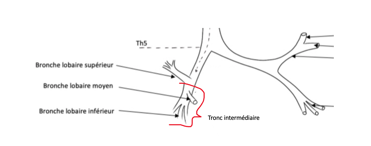

Alors on retient que :
    - La bronche principale droite se divise en 3 bronches lobaires (3 bronches pour les 3 différents lobes du poumon droit). Comme les 3 lobes du poumon droit sont : lobe supérieur / moyen / inférieur, tu retient que les 3 bronches lobaires sont : BL supérieure / BL moyenne / BL inférieure.
    - Bronche principale droite < Bonche lobaire supérieure + Bronche lobaire intermédiaire = tronc intermédiaire (qui donne lui même bronches lobaires moyenne + inf). Donc les BLM et BLI ne naissent pas directement de la bronche principale droite, mais de la division de la bronche principale droite qui est le tronc intermédiaire.

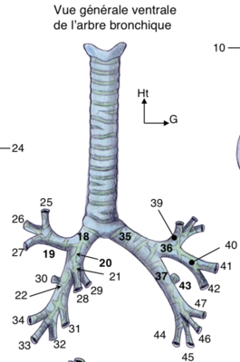

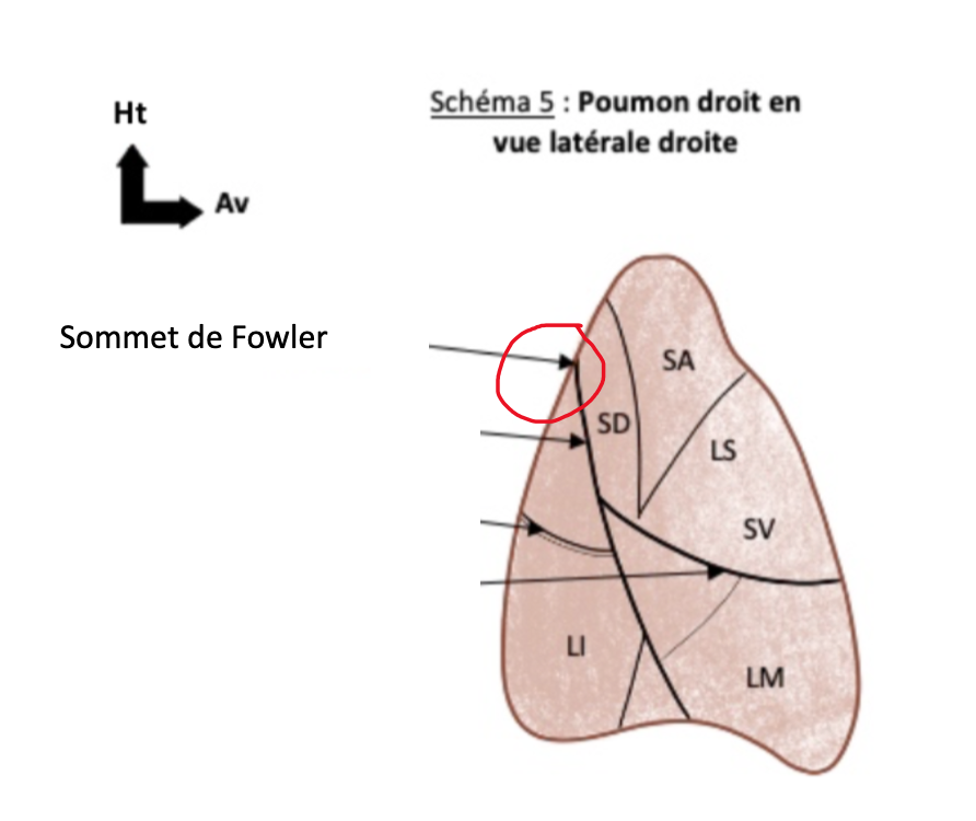

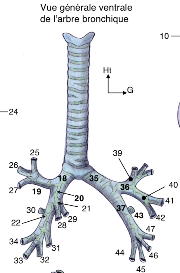

    - La bronche de Nelson ne compte pas dans les 3 bronches lobaire puisque ce n'est pas une bronche adressée à tout un lobe. Cette bronche est uniquement destinée a ventiler le sommet apical du lobe inférieure (ce sommet s'appelle le sommet de Fowler). La bronche de Nelson vient de la BLI.
Voici des schéma pour que tu puisses mieux comprendre :
Schéma 1 : sommet de Fowler

Schéma 2 : division de la BPD
Schéma 3 : bronche de Nelson (30 sur le schéma)
