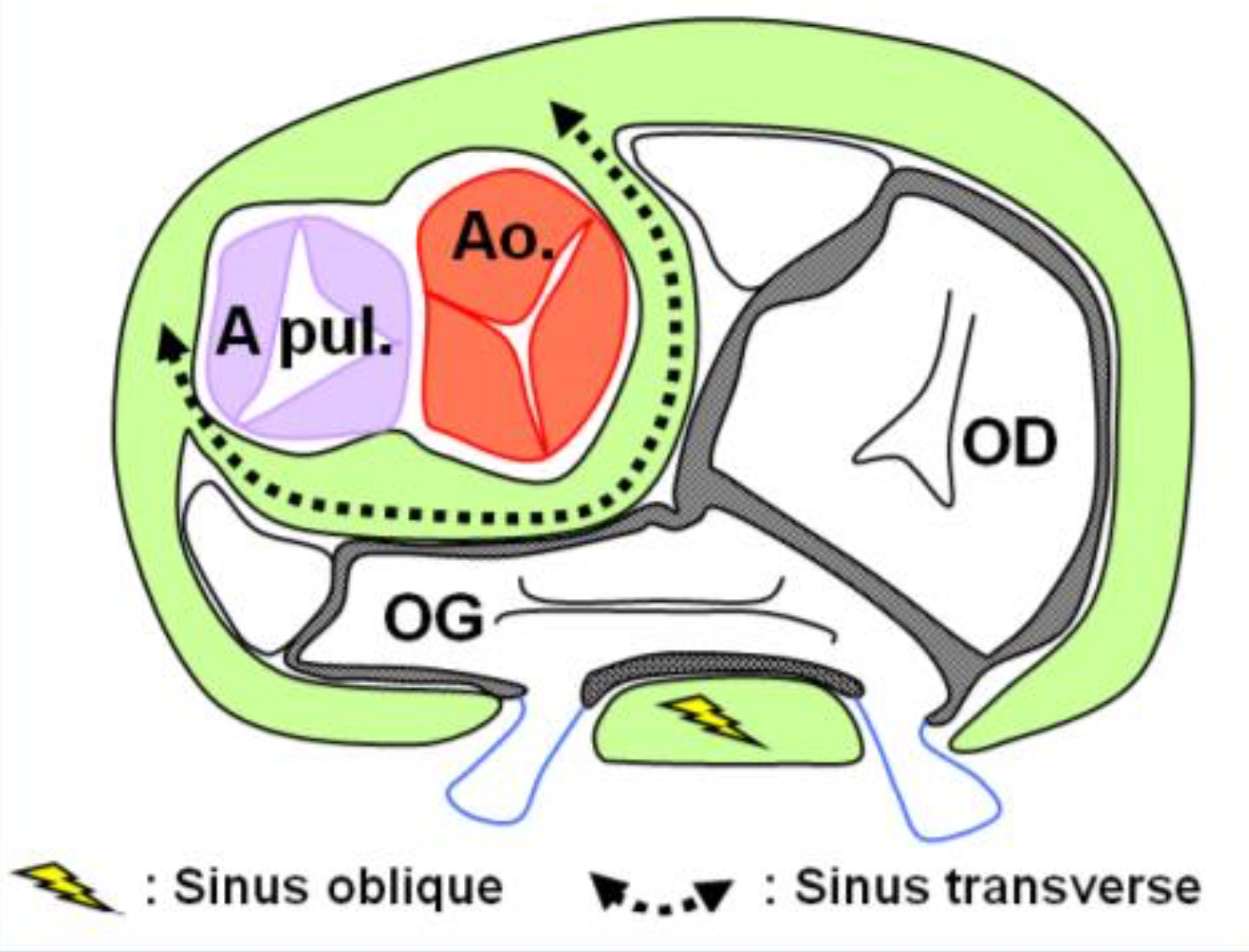

En revoyant bien les choses fibreux je pense pas, mais est-ce que c'est juste de dire que les récessus sont sur le péricarde séreux viscéral ET parietal, ou juste séreux ?? ou entre les deux comme ici :

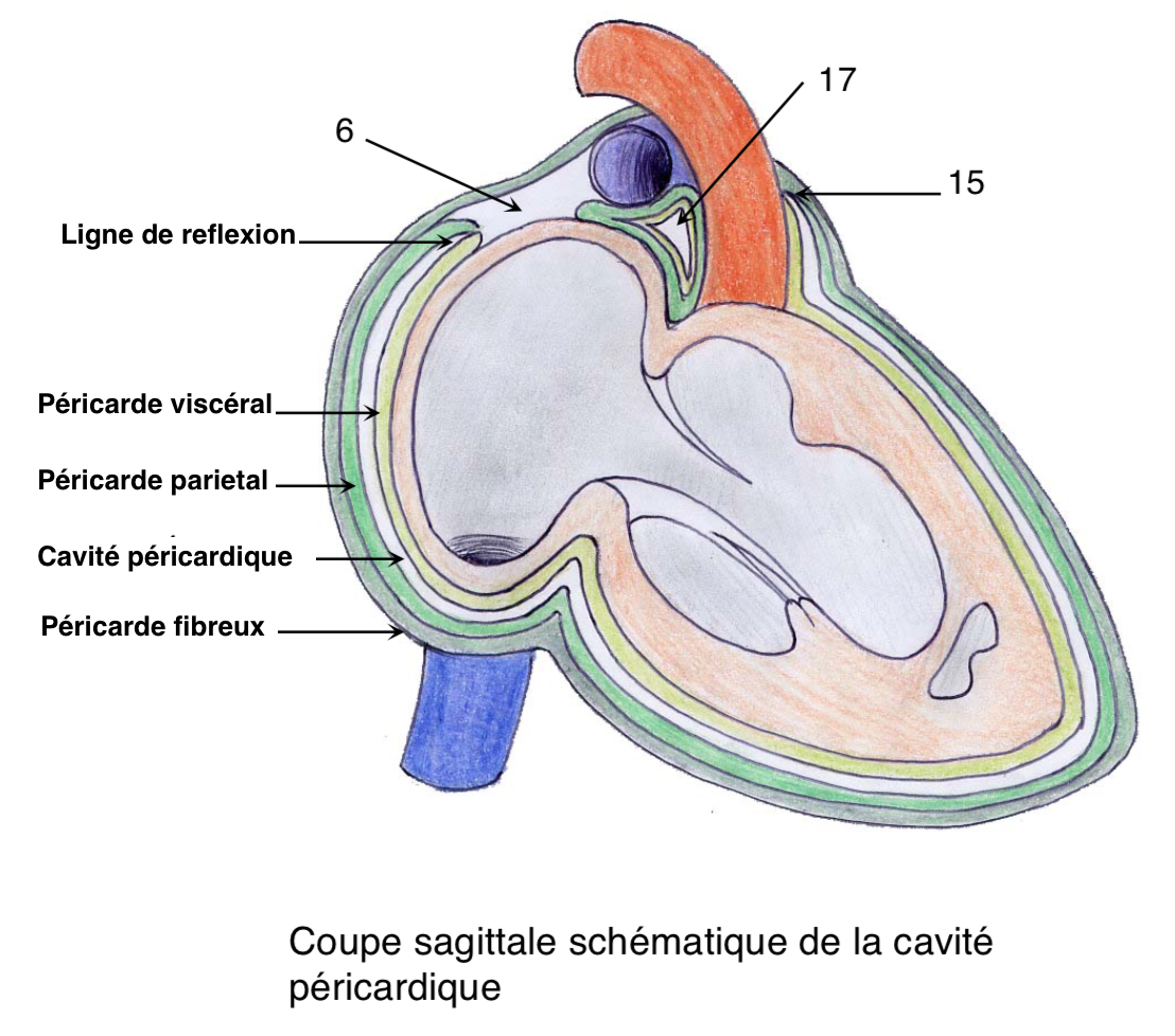

Donc oui tu as déjà compris pas mal de chose, le péricarde fibreux ne joue aucun rôle dans les réflexions péricardiques !
Récap :
    - Péricarde = péricarde séreux (viscéral + pariétal) + fibreux
    - Péricarde fibreux = forme les ligaments qui maintiennent le coeur au corps
    - Péricarde séreux (viscéral + pariétal) = l'union des 2 forme la ligne de réflexion péricardique
Et c'est la ligne de réflexion péricardique qui est à l'origine des recessus ! 8)
Donc récessus = provient de la ligne de réflexion = péricarde séreux (viscéral + pariétal)
:arrow: Donc par rapport à tes questions : :question:
:?: Quand on parle du péricarde / des lignes de réflexions et tout, c'est tout les péricardes (séreux viscéral + séreux parietal + fibreux) ou un précisement ?
    - Quand on parle du péricarde, on parle de tout
    - Quand on parle de ligament du péricarde = on parle péricarde fibreux
    - Quand on parle ligne de réflexion = on parle péricarde séreux (viscéral + pariétal)
:?: "Tout le myocarde est recouvert de péricarde séreux viscéral sauf une petite partie ect.."
Oui, fait bien attention que le péricarde en contact direct avec le myocarde est le péricarde séreux viscéral (viscéral donc proche des viscères)
:?: Mais est-ce que c'est juste de dire que les récessus sont sur le péricarde séreux viscéral ET pariétal, ou juste séreux
Donc récessus = péricarde séreux = péricarde viscéral ET pariétal
