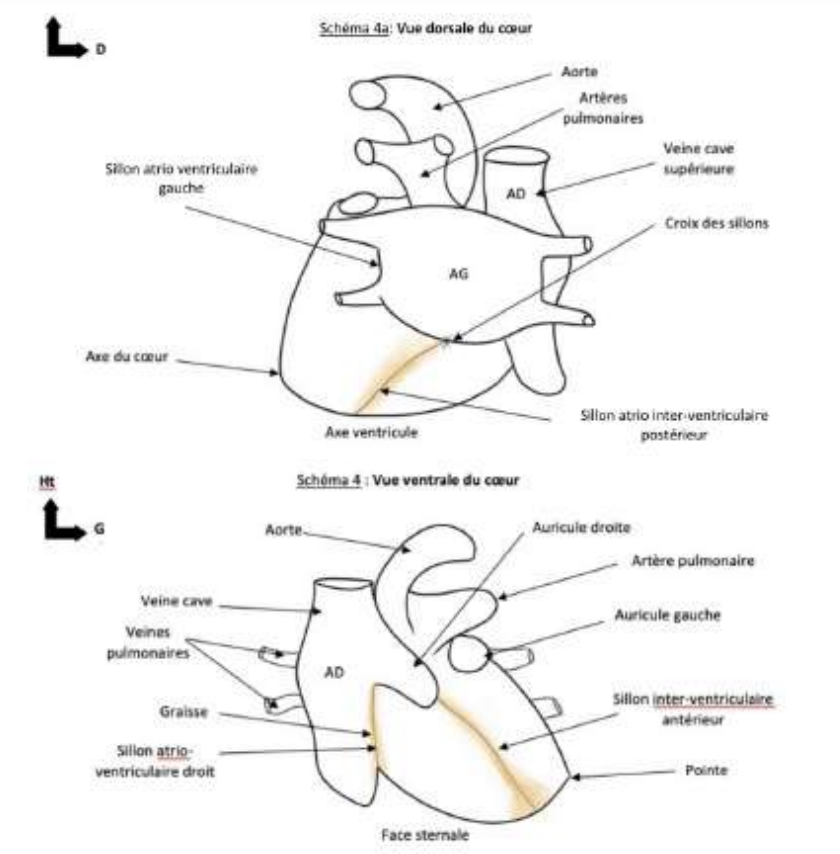

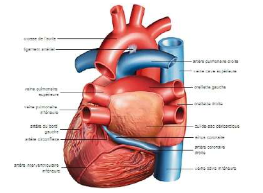

1) Lorsque tu dis "Aorte est disposée en arrière et à droite du tronc de l’artère pulmonaire", tu veux dire l'aorte ascendante uniquement ? Car l'aorte descendante passe en arrière du tronc pulmonaire. Ou quand on dit aorte, on veut dire "crosse aortique" ?
2) Concernant la même phrase, je n'arrive pas à bien visualiser. Sur la vue ventrale du coeur, on voit que l'aorte est devant le tronc pulmonaire et sur une vue dorsale c'est encore plus visible (en pièce jointe)

:?: Concernant la même phrase, je n'arrive pas à bien visualiser. Sur la vue ventrale du coeur, on voit que l'aorte est devant le tronc pulmonaire et sur une vue dorsale c'est encore plus visible (en pièce jointe). :?:
Les schémas que tu as mis en pièce jointe sont très bien, mais manquent de précision pour les rapports des vaisseaux entre eux !

Est-ce que tout est plus clair pour toi ? :)
Bonne journée ! :in-love:
Emma-tose
Messages: 906
Re: Disposition artère pulmonaire droite et gauche
Messagepar Biomol'ka » 01 Mar 2022, 19:40
C'est beaucoup plus clair pour moi !!! Merciiii :coeur: Tu es merveilleuse :D
