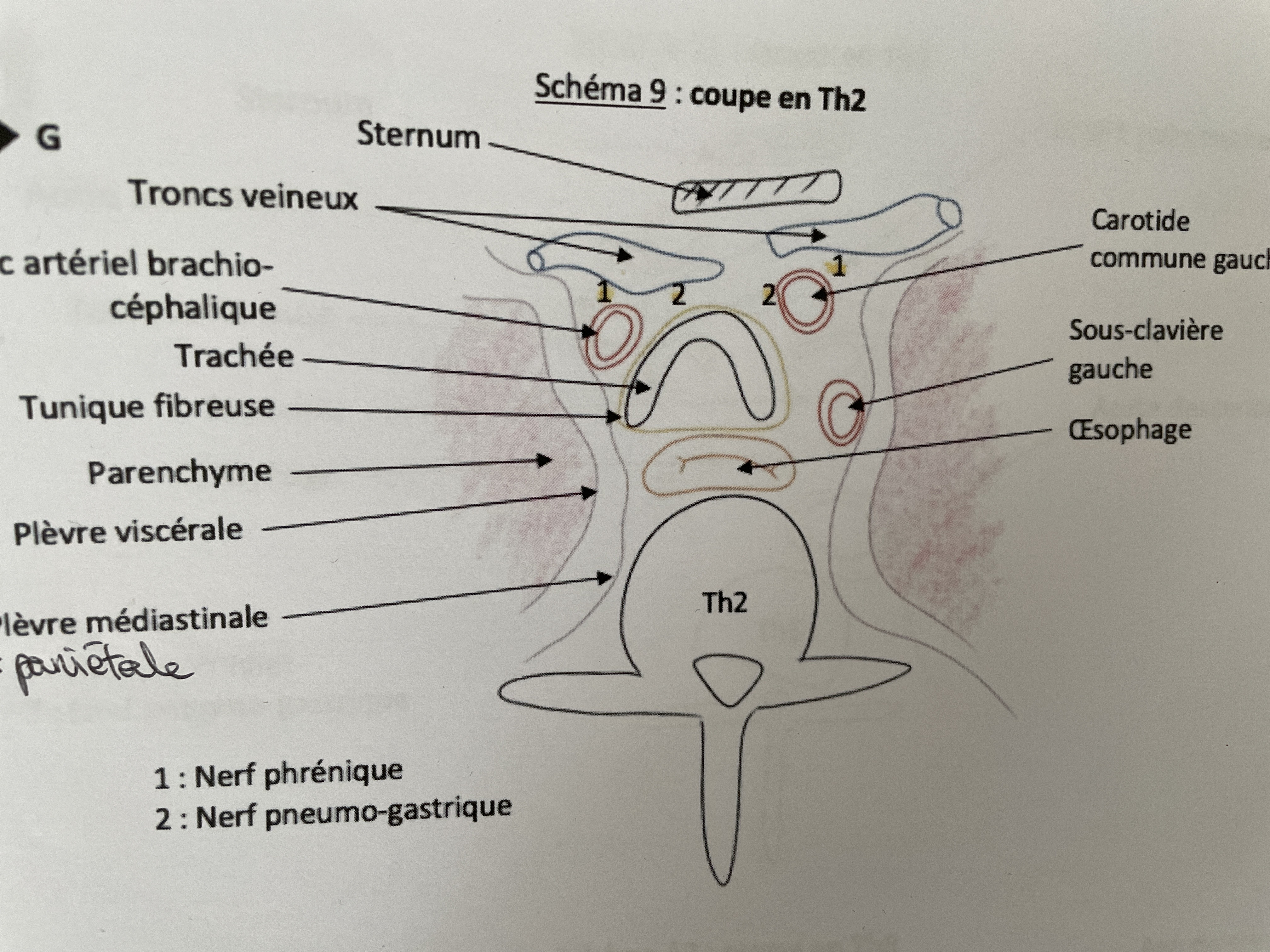

Dans la roneo de l’année dernière j’ai l’impression que y’a un problème avec la position des nerfs à gauche sur une coupe en T2.

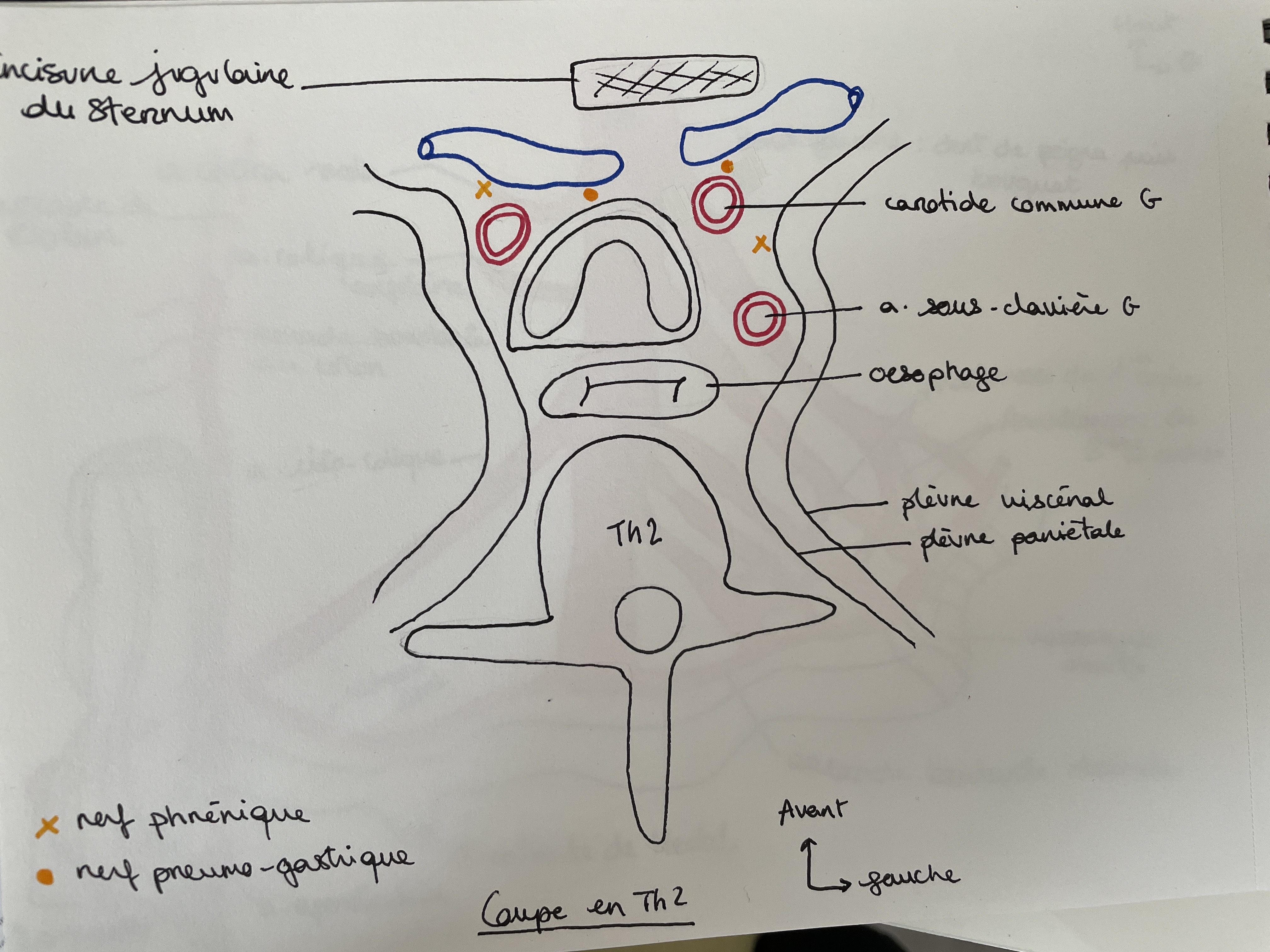

Personnellement j’aurais mis le nerf pneumogastrique G à la place du nerf phrénique G, et j’aurais déplacé le nerf phrénique plus sur la gauche et en avant de l’artère sous-claviers gauche
(Sorry pour les schéma j’arrive pas à les retourner)

Coucou Manose !
Je pense que ce post peut répondre à ta question : https://www.carabinsnicois.fr/phpbb/vie ... 3&t=166385
Dis moi si c'est ok ! :in-love:

Parfait merci
