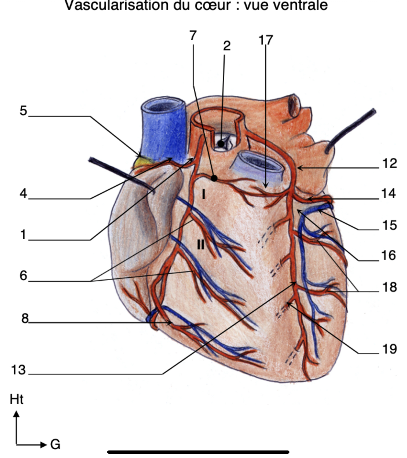

Hello
J’arrive pas trop à savoir qu’elles artères sont visibles en vue antérieur
D’après ce schéma (du prof apparement) on voit:
- l’artère circonflexe
- la coronaire gauche
- la coronaire droite
MAIS en soulevant les auricules D et G
Ducoup est-ce qu’en QCM il faut considérer qu’on écarte les auricules (qui seront toujours visibles) ? Et à ce moment la les coronaires sont visibles ? Ou alors elles sont toujours recouvertes de graisses dont non visibles.
Et aussi (toujours si on considère qu’on écarte les auricules) est-ce que l’origine de l’artère circonflexe est bien visible en vue ant ou comme les coronaires elles et recouvertes de graisse ?

:!: En effet, le schéma que tu as joints provient du réferenciel cardio-pulmonaire de Baqué
En vue antérieure, sont visibles :
    - coronaire gauche
    - coronaire droite
    - portion initiale de l'artère circonflexe
:arrow: Oui, en effet, certaines artères ou portions d'artères coronaires ne sont visibles en pratique que en soulevant les auricules.
Mais en théorie, et dans le cours de P1, on part du principe que les artères sont visibles sans nécessité de soulever les auricules.
Si tu as ce QCM : la coronaire droite est visible en vue antérieure = vrai, même si il n'est pas précisé qu'il faut soulever l'auricule pour la voir.
:arrow: Pour ce qu'il en est de la graisse, c'est dans la même idée. En effet, en pratique les artères coronaires cheminent dans les sillons du coeur, et sont recouverts de graisse, mais en théorie, on part du principe qu'elle sont visibles quand même !
Si tu as ce QCM : la coronaire droite est visible en vue antérieure = vrai, même si il n'est pas précisé qu'il faut enlever la graisse qui la recouvre.
:question: Ce qu'il faut comprendre (d'après les professeurs d'anatomie), c'est que ce que l'on apprend dans les livres d'anatomie peut être très différent de ce que l'on voit en réalité sur un corps. L'anatomie vise à simplifier et généralisé la réalité dans le but de mieux l'appréhender ! 8)
