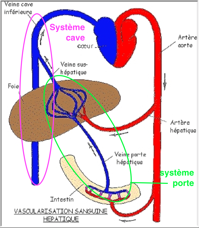

Normalement, en anatomie on se retrouve sur le schéma suivant : artère > artériole > capillaire > veinule > veine
    - Système cave = VCI + VCS
    - Système porte = veine ou tronc veineux interposé entre 2 systèmes de capillaires = capillaire > veine > capillaire. Ce système permet d'épurer le sang au niveau du foie
:!: Attention : le système porte rejoint le système cave !
:question: Ou est-ce qu'on retrouve des systèmes portes ?
    1) abdominal entre l’intestin et le foie via la veine porte ++++
    2) hypophysaire (on s'en fous pour le cours)
