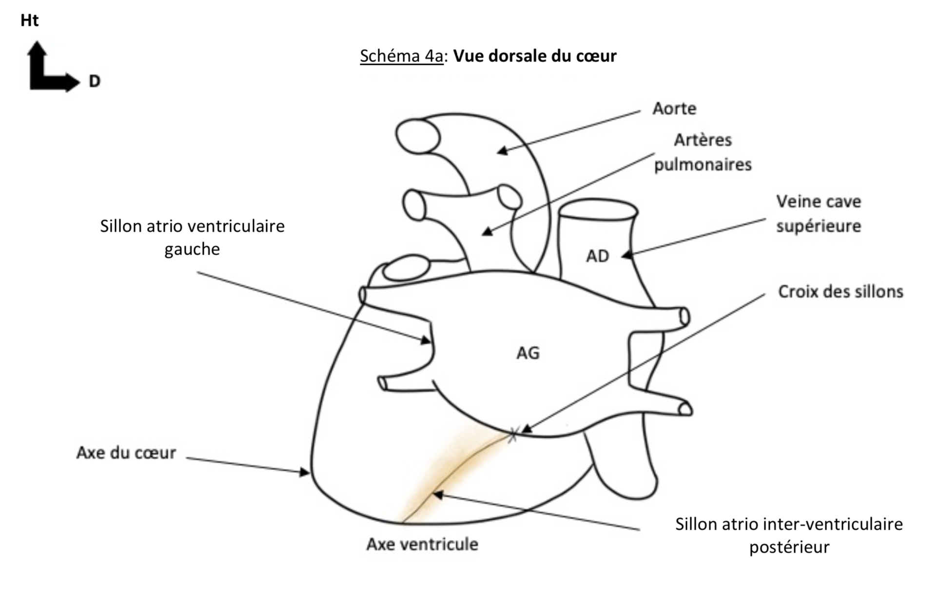

Dans ta fiche tu dis « L'atrium gauche n'est pas visible de face : il est caché par l'AD. »
Il serait pas plutot caché par le VG ? Car comme l’AD est visible en ant et post c’est qu’il est « « sur le meme plan » » que l’AG (sur le coté du coeur en gros) ?
J’ai pas la version de la video du prof en tête mais VG me semble plus logique (après je penses qu’on s’en balec de ce genre de détail :lol: )

Messagepar Emma-tose » 05 Avr 2022, 13:44
Coucou !! :)
C'est vrai que ce n'est pas un détail très important à prendre en compte :wink2:
:arrow: Ce que tu dois surtout retenir c'est que l'atrium gauche est horizontal et postérieur !!
Mais pour te répondre, en vue postérieure, le coeur est caché à droite par l'AD et à gauche par les ventricules 8)
Bonne journée <3
