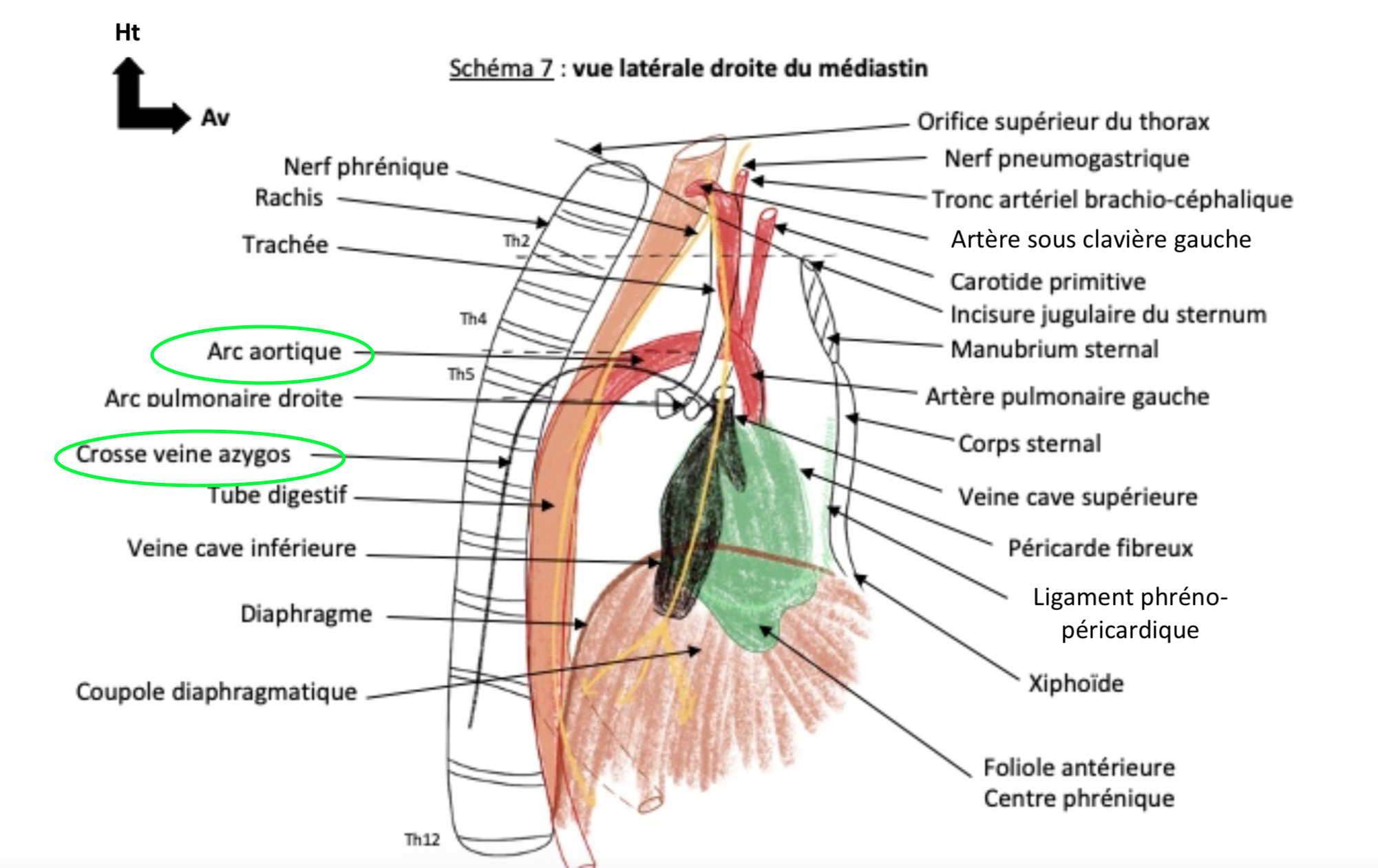

Bonjour,
À propos du fait que l’on dise que la veine azygos est l’élément le plus en arrière du médiastin.
Alors je suis d’accord puisqu’après Th8 c’est le cas ou bien autour de Th9-Th10 je ne sais plus exactement mais ce n’est pas très important.
La question étant jusqu’au véritablement le médiastin s’arrête?
Je dis ça car de mémoire la définition dit que c’est entre le diaphragme et les viscères pulmonaires, ce qui est excluerait l’EIMP, non?
Merci d’avance! :)

Justement par rapport à ce qcm je voudrais savoir si vu que ce n'est pas précisé on doit se référer aux vues latérales pour y répondre ?
Parce que en vue latérale D on voit bien que l'azygos est la plus postérieure, mais par rapport aux coupes j'ai pensé que c'était l'aorte descendante qui est la plus postérieure au médiastin, même si les deux ne sont pas représentés sur les mêmes coupes .
Du coup entre l'aorte descendante est la veine azygos laquelle est la plus postérieure ? :question:

:arrow: Pour les limites du médiastin :
https://www.carabinsnicois.fr/phpbb/vie ... t=rachis+médiastin#p741779
https://www.carabinsnicois.fr/phpbb/vie ... t=rachis+médiastin#p737686
Donc pour moi, l’EIMP fait parti du médiastin (postérieur) :wink2:
Mais je suis d'accord avec toi, les limites exactes du médiastin sont un peu floues..
:arrow: Le jour de l'examen, quand les profs vous poserons des question sur les coupes (en cardio-pneumo en tout cas) normalement il vous sera précisé qu'on parle d'une coupe !
    - Donc si dans l'énoncé on te parle des coupes = question sur les coupes
    - Si dans l'énoncé on ne parle pas des coupes = réfère toi aux autres schémas du cours
Pour moi, la plus postérieure c'est la veines azygos et c'est bien visible sur ce schéma
Bonne journée à vous deux et courage <3
