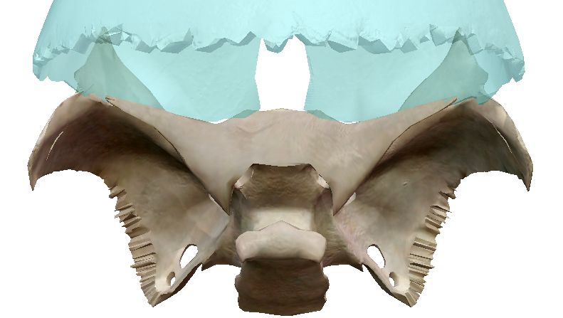

Alors les deux affirmations sont bien vraies ! Je te mets un schéma pour que tu comprennes mieux :
Sur une vue endocrânienne, tu vas avoir le frontal (ici aténué) qui va cacher la partie antérieure de la grande aile du sphénoïde, ce qui fait qu'on dit que sur une vue endocrânienne, le PAS est en avant de la GAS.
Sur une vue frontale (donc de la cavité orbitaire, il n'y aura plus le frontal pour masquer la partie antérieure de la GAS que l'on peut observer donc au niveau de la surface du crâne ou à l'intérieur de la cavité orbitaire et celle-ci sera donc en avant de la PAS. Donc sur une vue antérieure de la cavité orbaitaire, GAS est en avant de la PAS.
C'est bon pour toi ?
