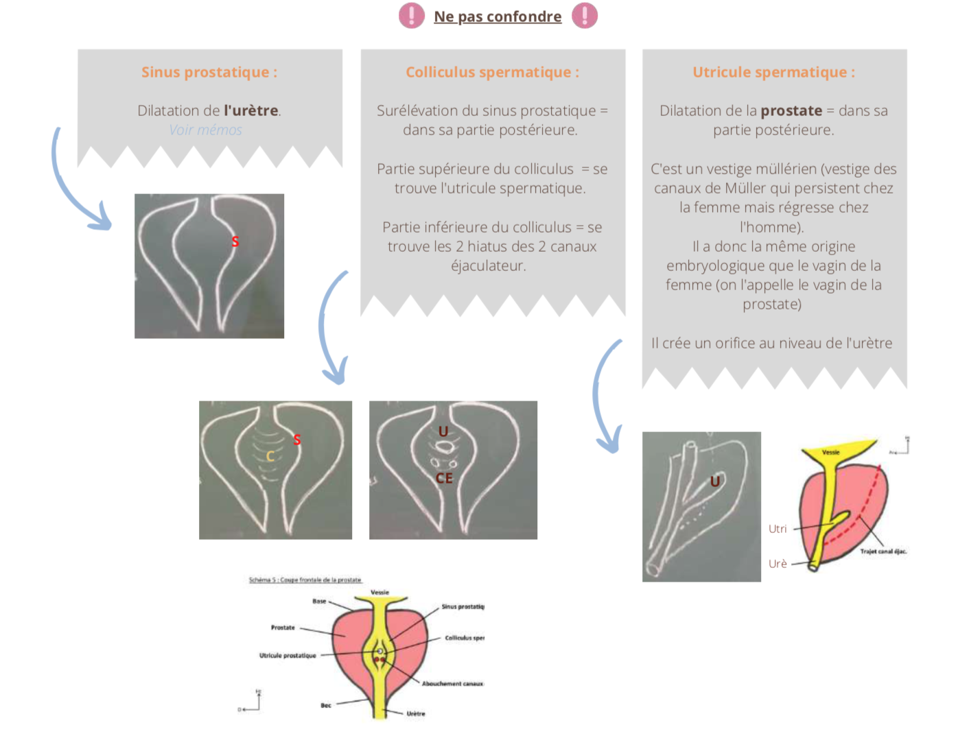

:arrow: Alors pour commencer, voici un récap pour que tu puisse mieux visualiser :wink2: :
- Sinus prostatique : dilatation de l'urètre au niveau de la prostate
- Colliculus spermatique : Surélévation du sinus prostatique dans sa partie postérieure.On y trouve les hiatus de l'utricule prostatique + 2 hiatus des 2 canaux éjaculateurs
- Utricule prostatique : dilatation dans la partie postérieure de la prostate. C'est un vestige müllérien qui crée un orifice au niveau de l'urètre
Voici une partie de la fiche AGM pour que tu puisses mieux visualiser les différents éléments (si tu as besoin de schéma différents, hésite pas :wink2:)
:arrow: Ensuite je suis d'accord avec toi à propos de l'utricule. Le prof dit bien dans la vidéo que le sperme s'accumule dans l'utricule prostatique, mais je pense plutôt qu'il s'accumule au niveau du sinus prostatique (dilatation de l'urètre dans la prostate) et que peut être le sperme "déborde" du sinus jusqu'au niveau de l'utricule.
Mais je vais demander au prof pour être sur, mais pour le moment, retient ce que 2P dit la vidéo cad : le sperme s'accumule avant éjaculation dans l'utricule prostatique.
