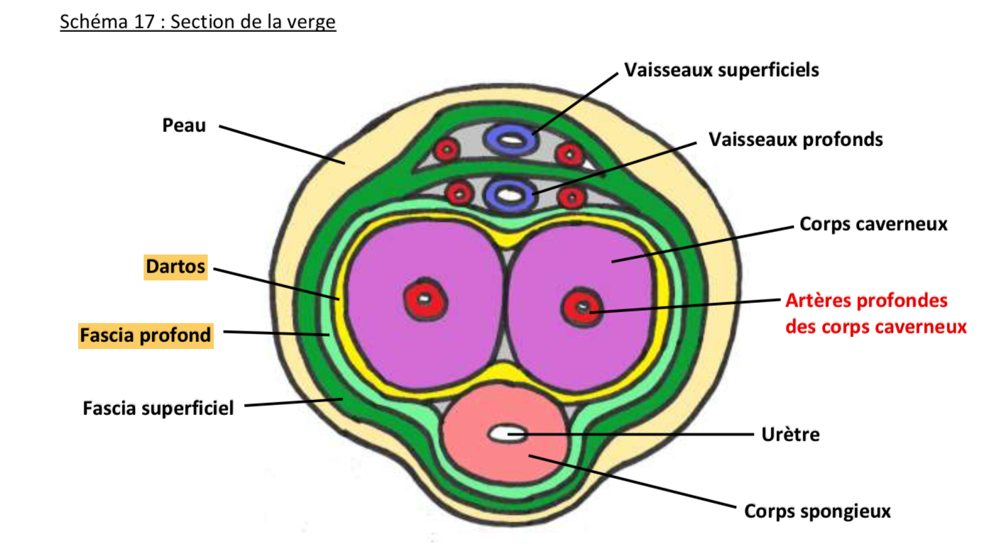

Je n'arrive pas bien à faire la différence entre le dartos et le fascia profond au niveau de la verge, donc je me demandais comment les reconnaitre et si c'était important de faire la distinction entre les 2.

Dartos :
Le dartos est une membrane qui solidarise les 2 corps caverneux en canon de fusils. C'est donc l'élément le plus proche / adjacent aux 2 corps caverneux de la verge.
De médiale à latérale (donc de l'intérieur vers l'extérieur) au niveau de la verge, tu trouves :
2 corps caverneux > Dartos > Fascia profonde > Fascia superficielle
Donc si tu dois faire une distinction entre dartos et fascia profonde, c'est que le dartos est plus proche (plus collé / plus adjacent) aux 2 corps caverneux que la fascia profonde !
