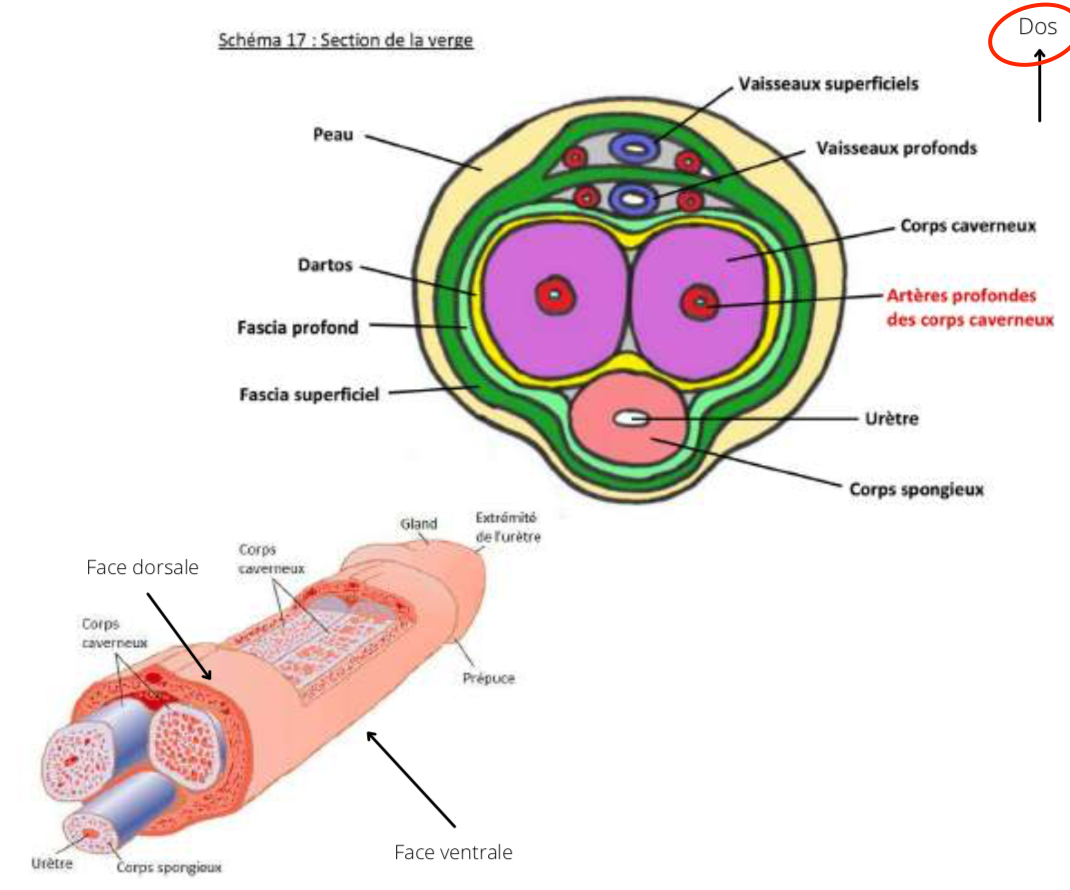

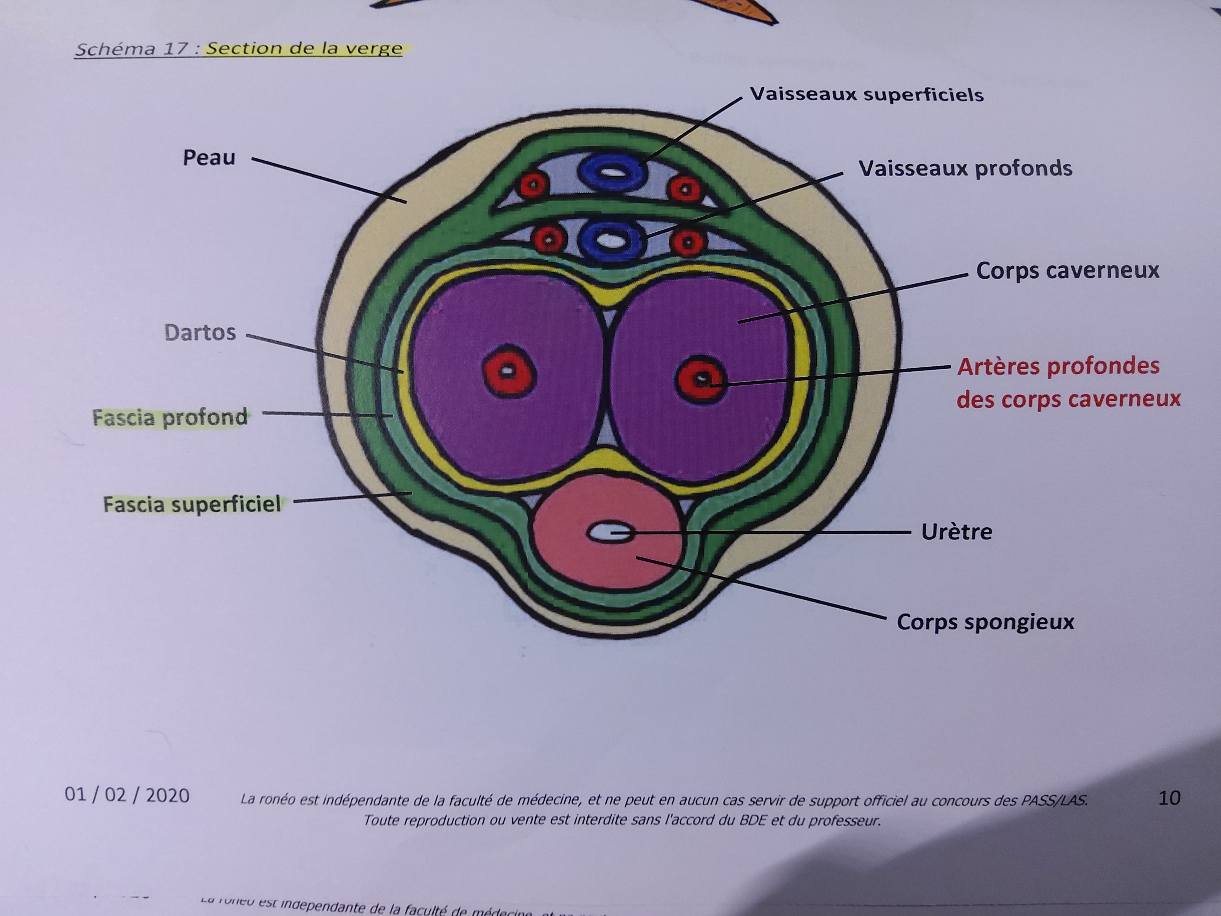

Hello j’ai un souci d’orientation . Le prof dit que la verge est décrite en erection et à deux faces.
-ventrale = face antérieure en erection
Dorsale = face postérieure en erection.
Mais je comprends pas trop a quoi ça correspond.
Pour moi ventrale c’était la face côté supérieure et dorsale côté inférieur mais sur la fiche il y a écrit dos sur le haut du schéma donc ça serait le contraire alors ?

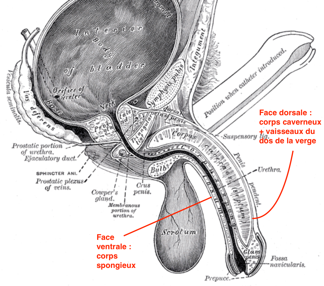

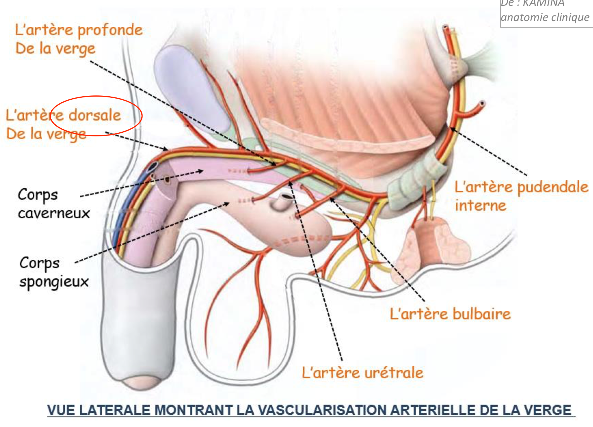

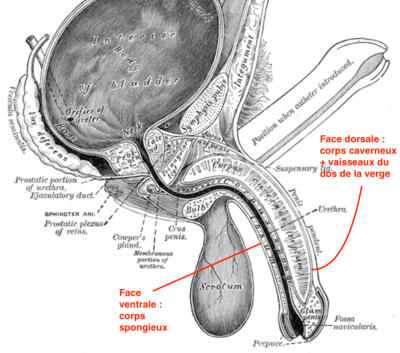

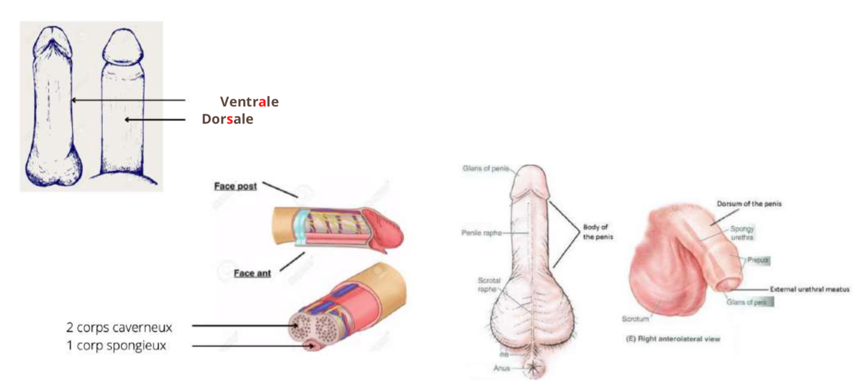

Donc oui, la verge est décrite en érection !
La verge possède 2 faces selon cette description en érection :
- Ventrale = face antérieure en érection (on y voit le corps spongieux)
- Dorsale = face postérieure en érection (on y voit les deux corps caverneux)
:idea: Attention : La face ventrale de la verge ne signifie pas la face vers (contre) le ventre !!! @@

Section de la verge :
Pour la section de la verge, le haut du schéma représente la face dorsale (vers le ventre) et le bas du schéma représente la face ventrale (vers les bourses).
    - On voit d'ailleurs bien que les vaisseaux profond et superficiels de la verge se trouve sur la face dorsale (en haut) comme dit 2P dans le cours.
    - Les 2 CIC sont plutôt médiales et du coté de la face dorsale de la verge
    - Le seul CBS = face ventrale de la verge

OK le face dorsal côté ventre me perturbait mais c’est bon j’ai assimilé avec tout tes schémas ! Milles merci <3
