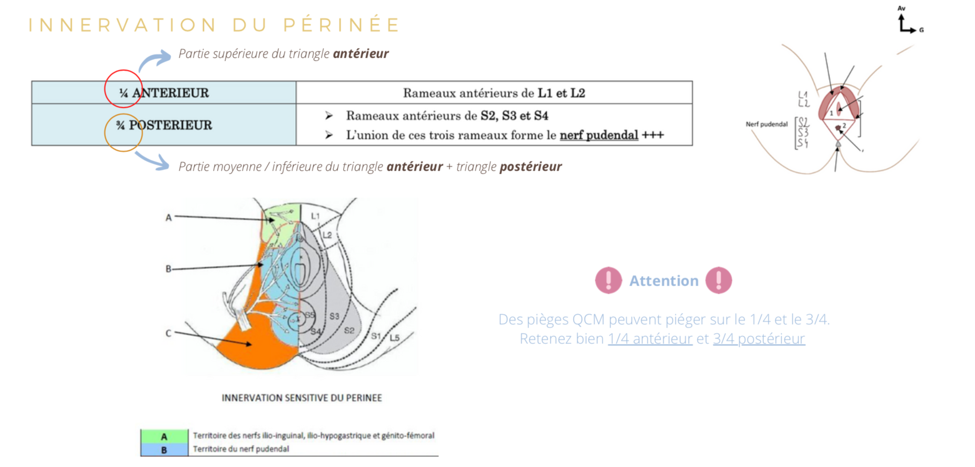

Coucou,
Dans le cours, l'innervation cutanée est divisée en 1/4 antérieur et 3/4 postérieur, j'ai pas compris si le 1/4 antérieur correspondait seulement au triangle antérieur et les 3/4 postérieur au triangle postérieur ou si le losange périnéal est bien divisé en deux triangles égaux et dans ce cas là le triangle antérieur serait aussi innervé par une partie du nerf pudendal (et donc des 3/4 postérieur).

Coucou !!
:arrow: Alors oui, le losange périnéal est bien divisé en 2 triangles équivalents
:arrow: Mais dans le cas de l'innervation, on ne part pas du principe que 1/4 antérieur = tout le triangle antérieure,
Donc 1/4 antérieur = une partie du triangle antérieure
Dis moi si cette partie de la fiche t'aide à mieux comprendre, je crois que ça répond à ta question (si tu n'as pas tout compris, bien sur n'hésite pas) :wink2:
C'est ok pour toi ? :D
Bonne soirée !

Oui je n'étais pas sure mais du coup c'est bon j'ai compris
Merci beaucoup!
