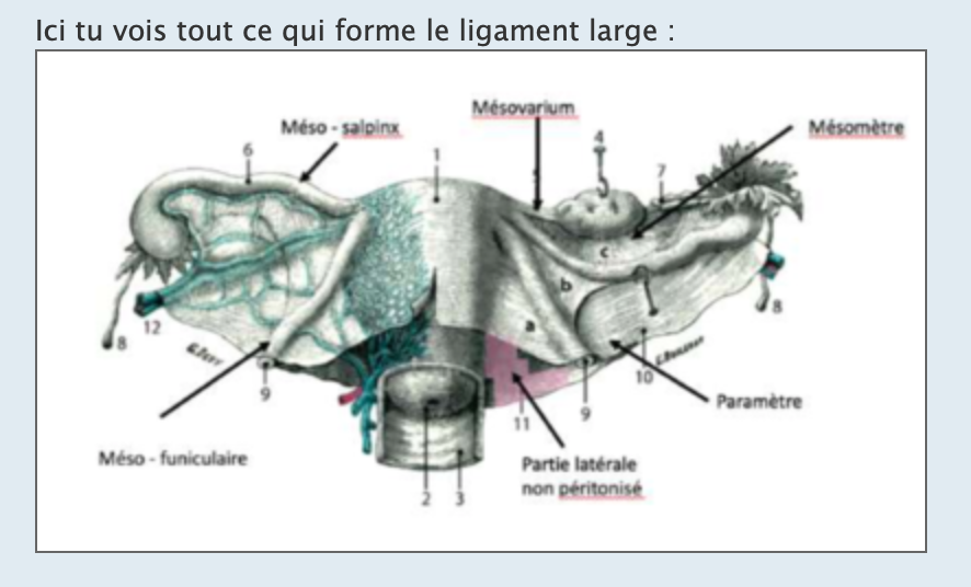

Non, paramètre et mésomètre ne sont pas les parties de l’utérus qui sont non péritonisé !
    - Paramètre et mésomètre sont des parties du ligament large
    - Paramètre et mésomètre sont "au dessus" des parties non péritonisé de l'utérus

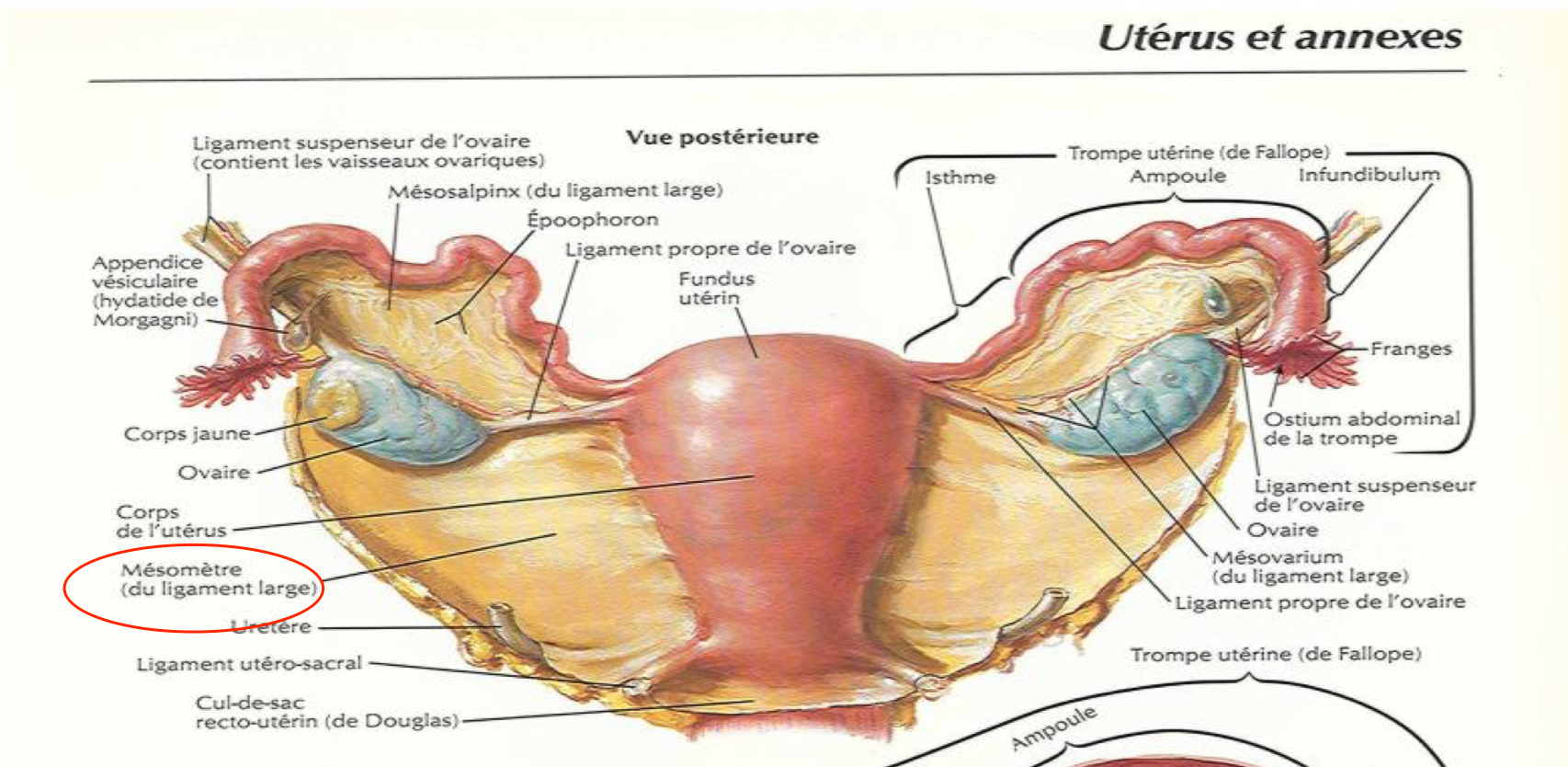

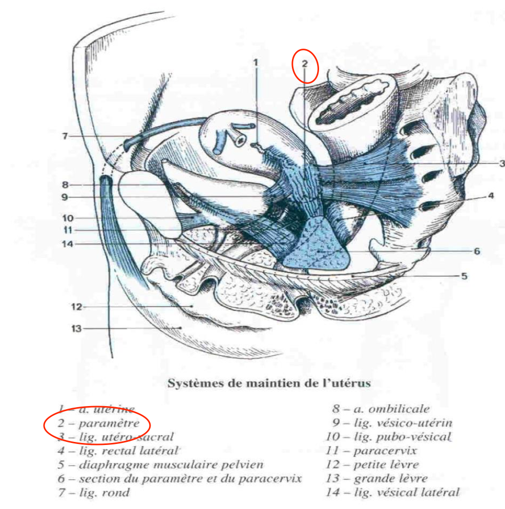

Dans le cours il est noté : "Paramètre et mésomètre sont tendus entre utérus (qui est médian) et paroi (latéralement, des deux côtés). Ils vont former la partie principale du ligament large"
Tu devrais mieux visualiser avec ces schémas :
