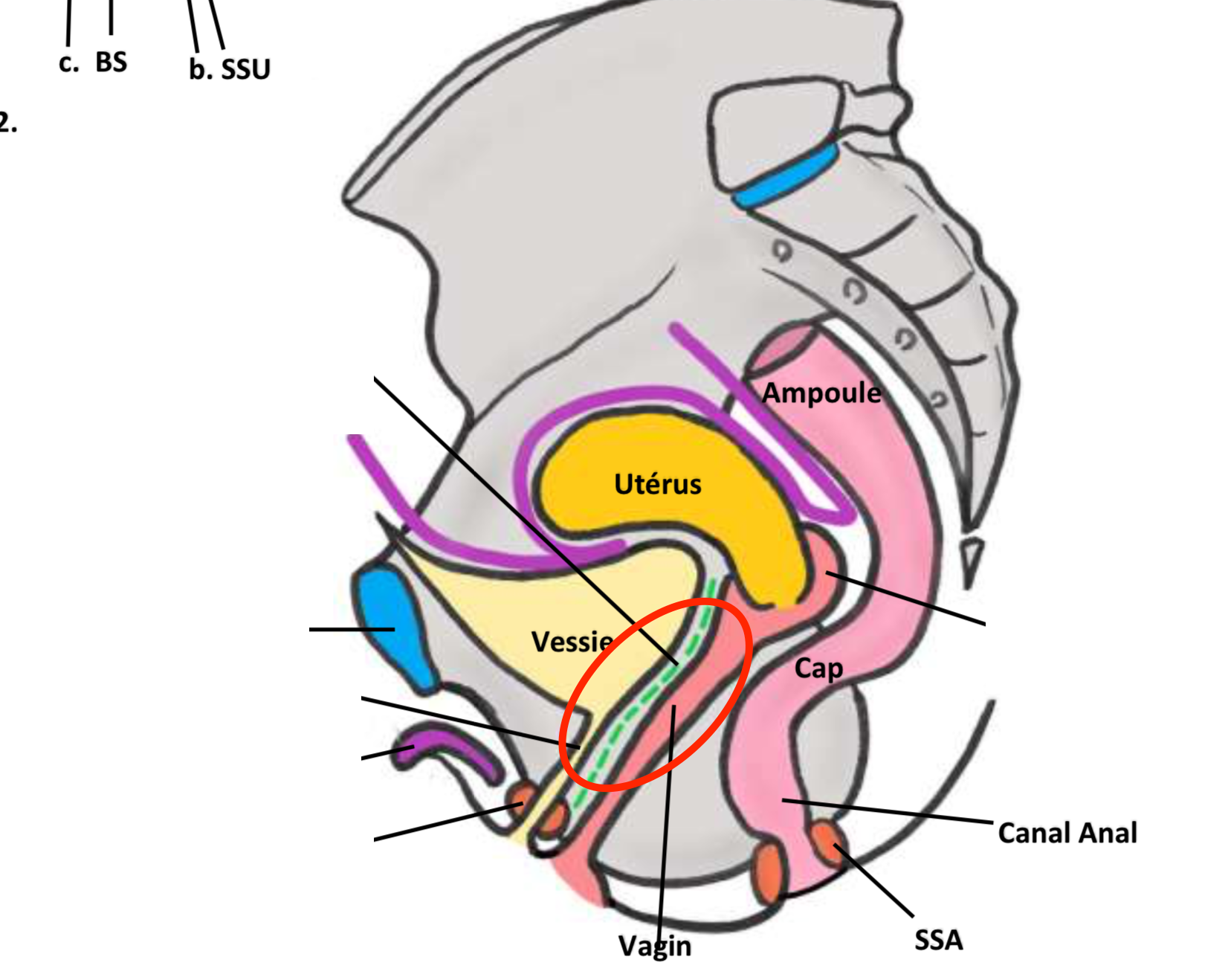

:arrow: La vessie est en avant du vagin
:arrow: Donc la face postérieure de la vessie est en rapport avec la face antérieure du vagin

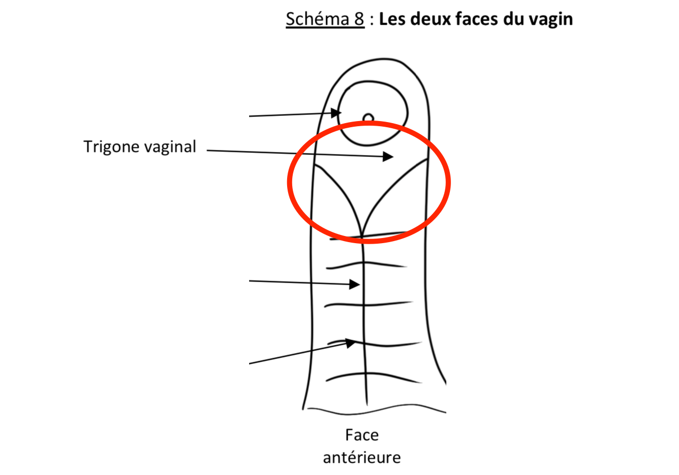

Donc les reliefs qui se trouve sur la face postérieure de la vessie vont être "imprimés" sur la face antérieure du vagin :arrow: le relief de la vessie va créer un relief du vagin

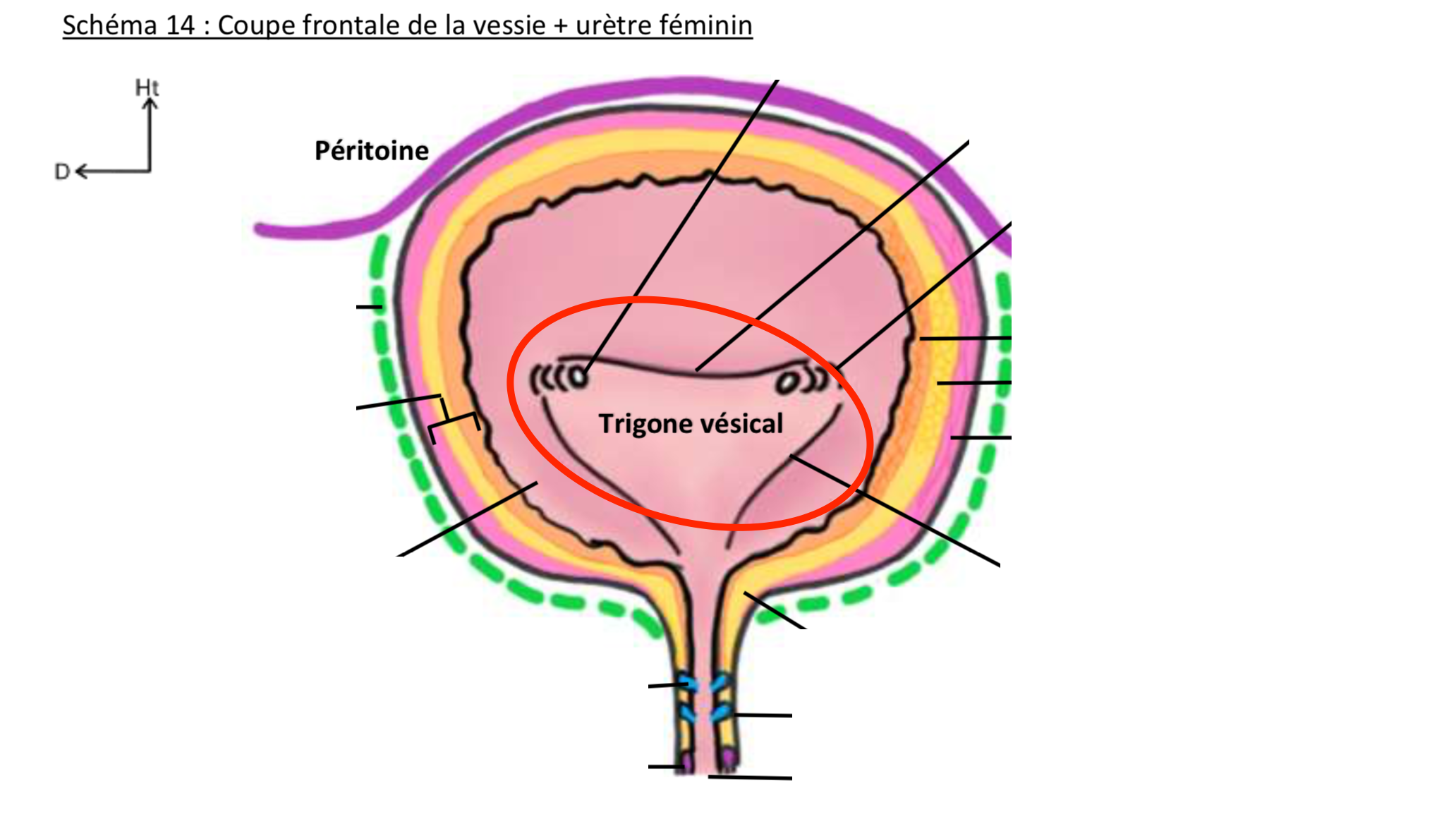

En coupe frontale de la vessie, on observe sur sa face postérieure le trigone vésicale.
Donc le relief du trigone vésicale va "s'imprimer" sur la face antérieure du vagin !
