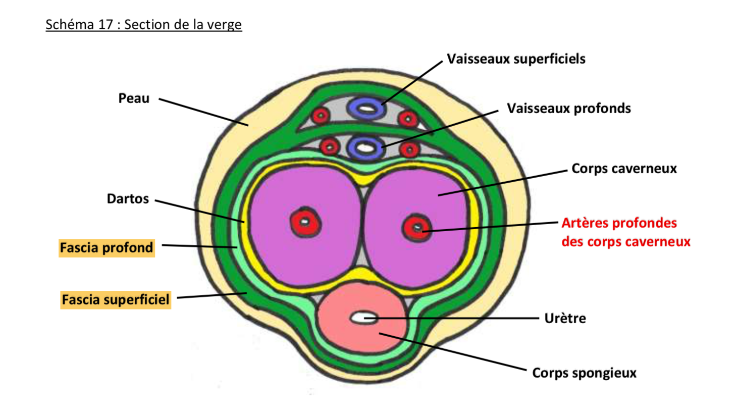

- Schéma 1 = Les corps érectiles masculins (CIC / CBS) sont entourés par des fascia : "Les fascias superficiels et profonds entourent au niveau postérieur de la verge les veines et artères superficielles et profondes du dos de la verge. Donc une pression à ce niveau là entraîne une diminution du retour veineux et donc une augmentation du durcissement des corps caverneux

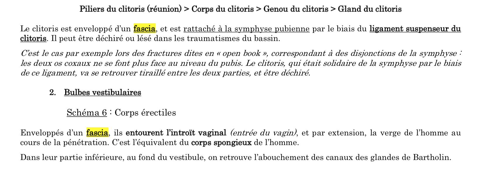

- Schéma 2 = les corps érectiles féminins (clitoris / bulbes vestibulaires) aussi
Schéma 1 :
Schéma 2 :

Dans le schéma de section de la verge, il évoque seulement les fascia des corps érectiles !
