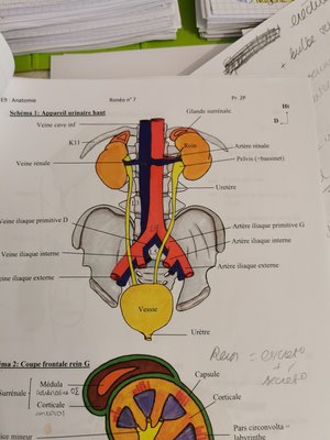

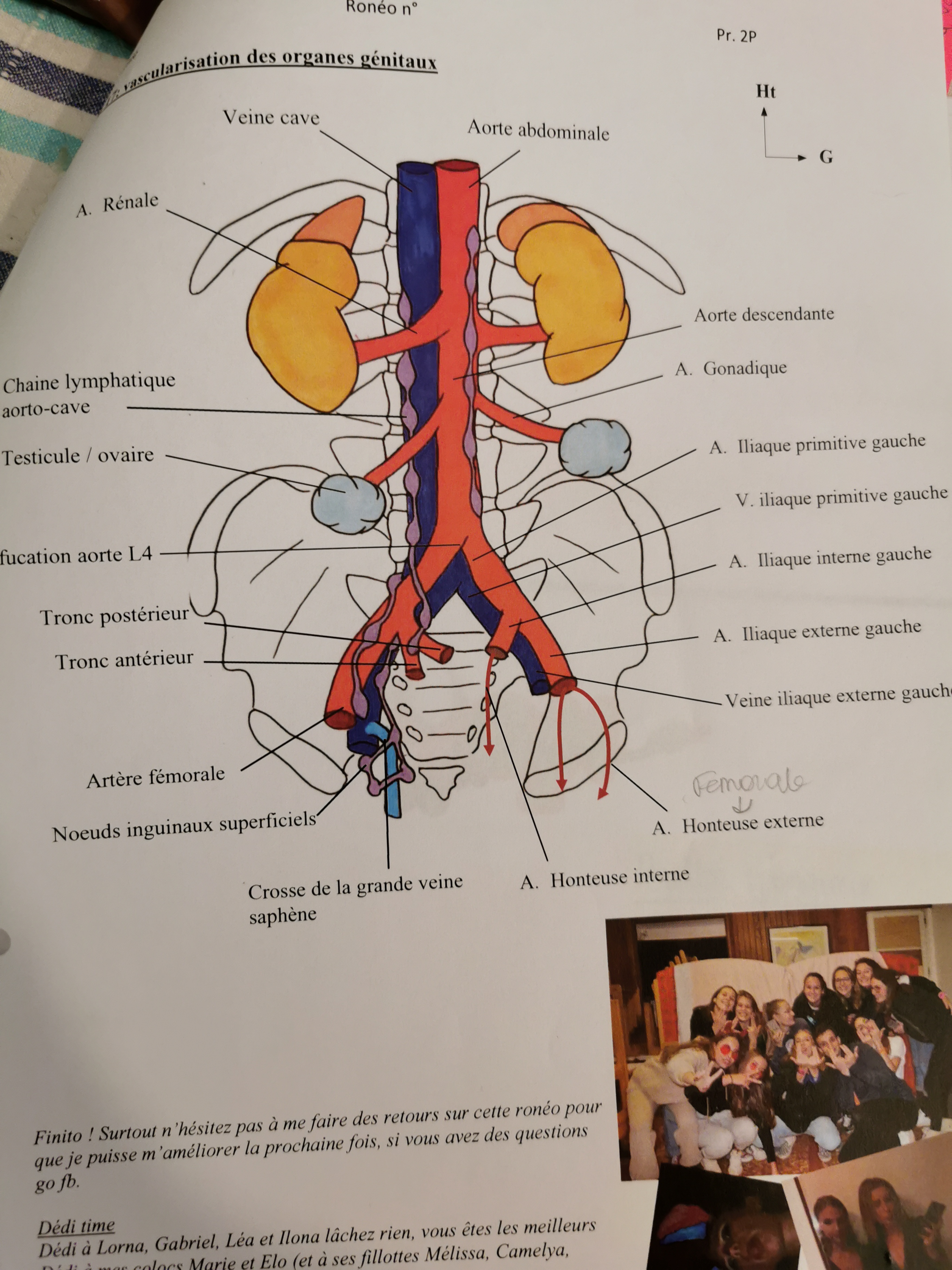

Messagepar Marinaa » 19 Avr 2022, 15:52
Ce sont les veines ou les artères rénales qui sont en avant ? En effet dans la roneo on a ces 2 schémas... Et du couo un coup les veines renales cachent les artères renales, et dans l'autres c'est l'inverse... Que retenir?
Merci d'avance ❤️

Messagepar Emma-tose » 21 Avr 2022, 15:49
Coucou Marina ! :)
Ce sont les veines rénales qui sont en avant !
Veine > artères > pelvis

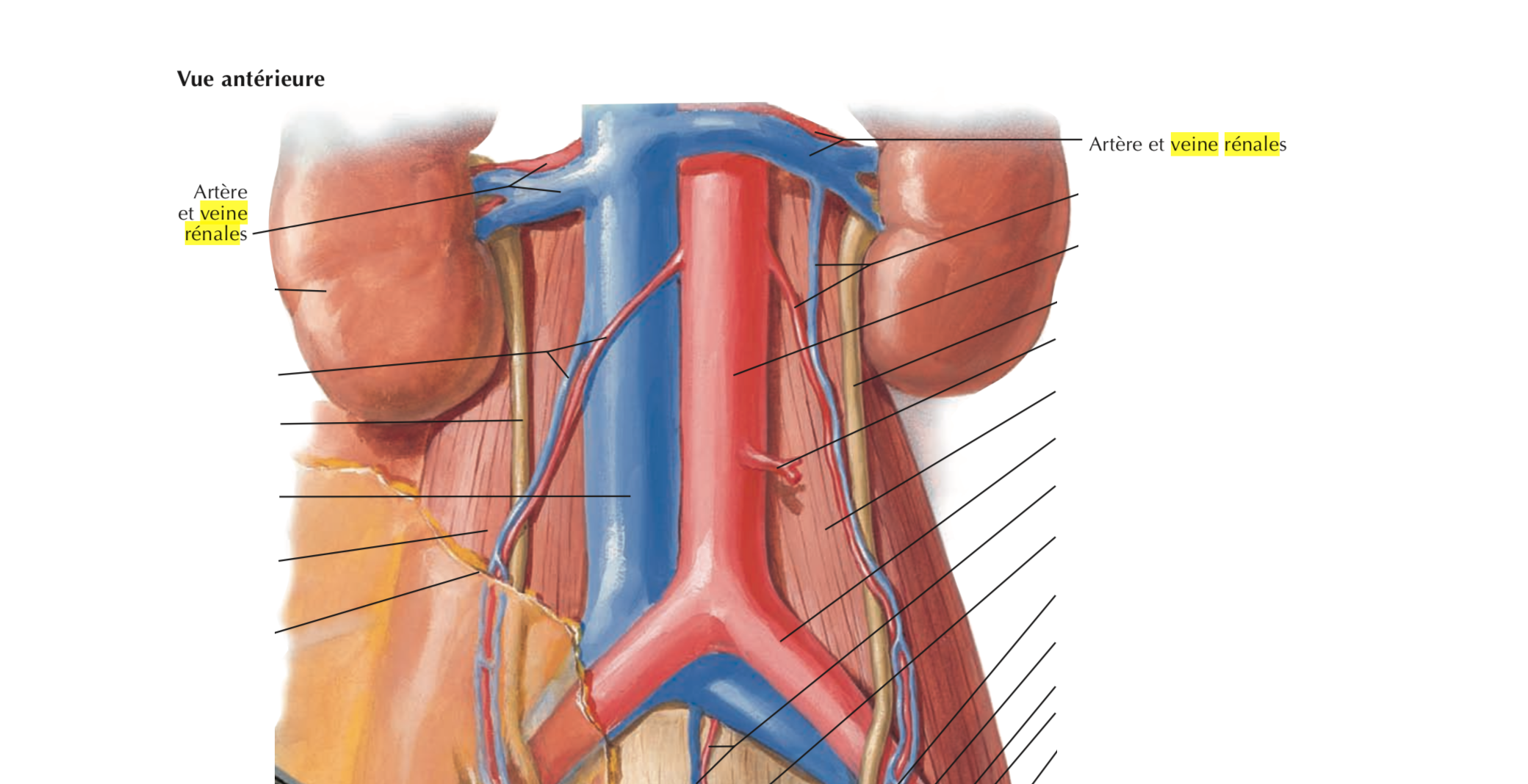

Bonne journée ! <3

Messagepar Marinaa » 21 Avr 2022, 16:35
Ah oui le fameux VAP ! Merci beaucoup ❤️
