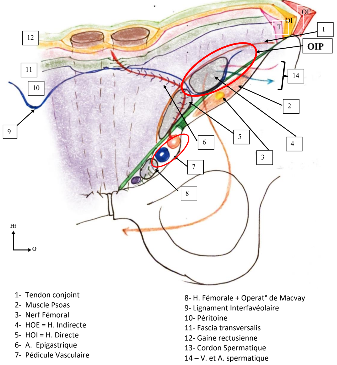

Saluuut :)
Est-ce que mon récap est juste ??
- La fosse inguinale latéral fait partie du canal inguinal car elle correspond à l'OIP
- Par contre la fosse inguinale médiane (dans laquel fait prostrusion la hernie directe) ne fait pas partie du canal inguinal ??????
Merci d'avanceee :)

Messagepar Anato'Miss » 24 Mar 2022, 23:46
Coucou ! :)
La fosse inguinale latérale est située en regard de l'OIP : c'est juste ! Elle constitue en quelque sorte "l'entrée" du canal inguinal
La fosse inguinale médiale est située en regard de l'OIS : Elle est donc en regard de l'autre extrémité du canal inguinal
En fait les fosses inguinales ce sont des replis du péritoine en regard des orifices inguinaux, et ces replis vont constituer notamment les zones de faiblesses du péritoine qui seront plus susceptbiles de laisser passer les hernies . Donc c'est une simplification quand on dit que fosse inguinale = OIS / OIP mais c'est pour ne pas approfondir plus :wink2:
C'est plus clair ? <3
