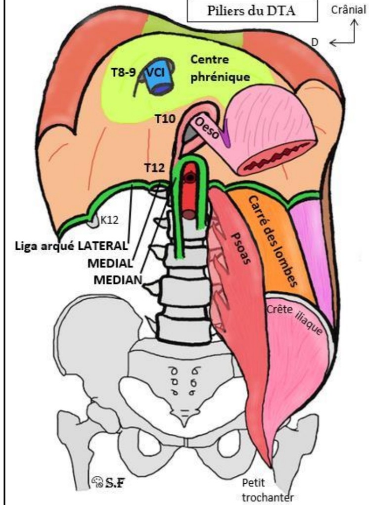

Hello!
Dans le cours sur la paroi du tronc, on nous dit que les hiatus de l'œsophage, VCI et aorte se font au niveau de la portion horizontale... Cependant sur le cours du digestif, le hiatus de la VCI est dans la portion horizontale et ceux de l'aorte et de l'œsophage dans la portion verticale...
Sur le schéma de la portion horizontale du DTA, on voit que l'aorte et l'œsophage font leur hiatus dans la portion lombal.Est ce que lombal est synonyme de vertical ?
Et centre phrenique horizontale ?
Je me suis un peu embrouillée je pense...
Merci d'avance :coeur:

Le hiatus de la VCI se situe sur la foliole droite du centre phrénique (=portion horizontale)
Les hiatus aortique et œsophagien se trouvent sur la portion lombale charnue (verticale), sur la pente diaphragmatique .
C'est plus clair ?

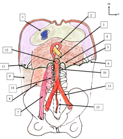

Sur le schéma extrait du cours digestif, g l'impression que la partie lombale, ou s'insère l'oesophage est aussi horizontale, et donc par conséquent penserai que L'oesophage s'insère sur la partie HORIZONTALE du DTA...
Merci d'avance ! <3

Je te joins le schema de la fiche du tronc page 12 :
tu vois ici ton hiatus oesophagien qui est la fleche n°2, on voit bien qu'il est au niveau de la partie lombale
Bonne soirée ;)

Messagepar Mamatuttii » 08 Avr 2022, 14:35
Mais ça contredit ce qu'a dit Stella juste au-dessus du cp...
Je me perds la mdr

Coucou tutti, je vois pas où est la contradiction entre ce que dit stella :
Anato'Miss a écrit:Les hiatus aortique et œsophagien se trouvent sur la portion lombale charnue (verticale), sur la pente diaphragmatique .
Et ce que je dis moi
Papatutti a écrit:tu vois ici ton hiatus oesophagien qui est la fleche n°2, on voit bien qu'il est au niveau de la partie lombale
