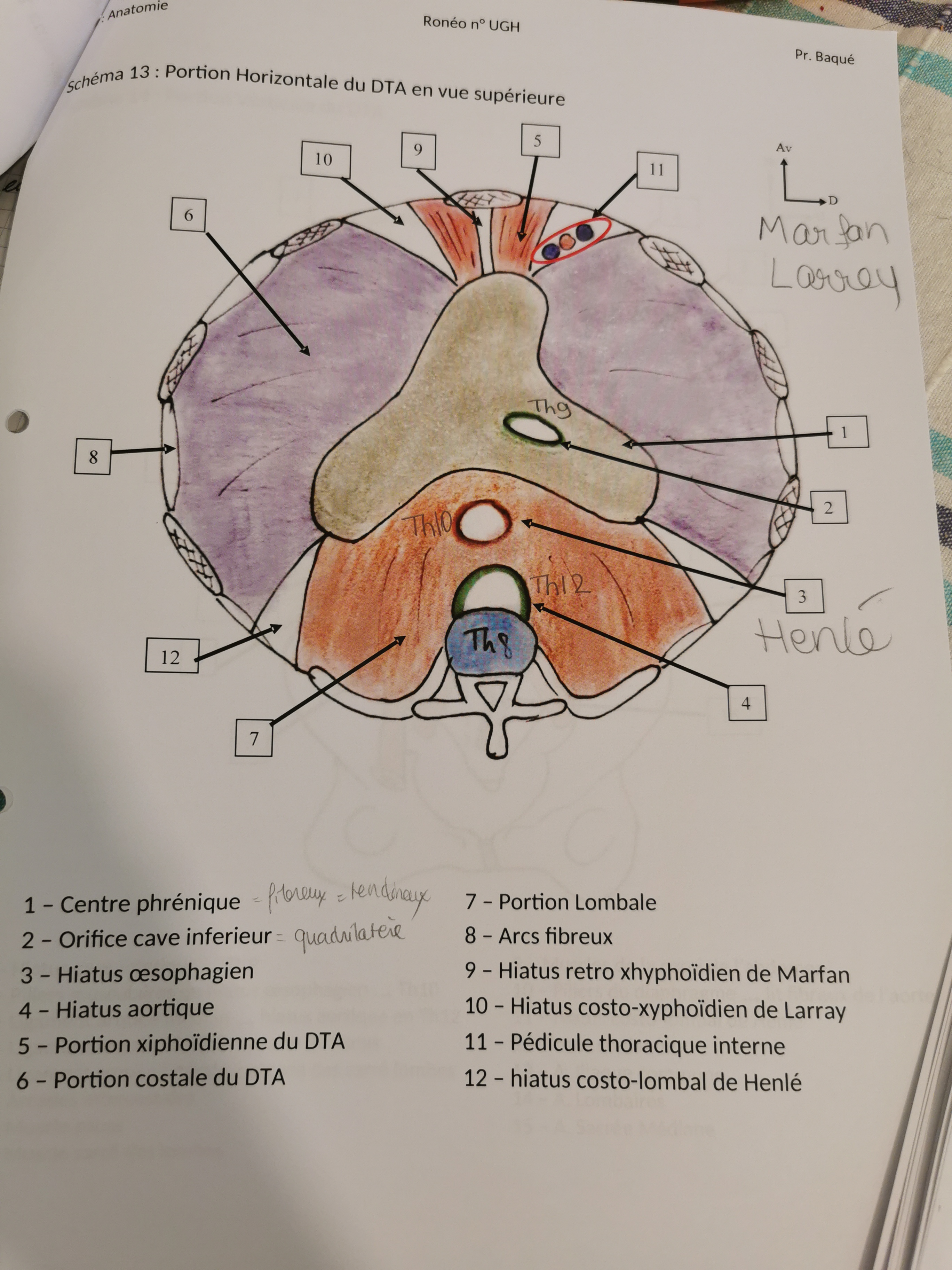

Je ne comprends pas trop pourquoi sur ce schéma on peut voir le hiatus aortique et oesophagien alors qu'on est en TH8. Normalement seul le hiatus VCI est visible non ?
Peut être c'était par souci d'avoir un schéma complet avec toutes les infos mais je préfère m'en assurer.
Si tu peux me dire stp
Merci d'avance ❤️

Coucou ! :)
C'est tout simplement parce que là on représente le DTA et rien d'autre donc en le shématisant en vue supérieure tous les éléments y figurant sont visibles !
Après en effet le DTA n'est pas plat, comme tu le sais il a deux coupoles asymétriques, une portion horizontale, une portion verticale (la pente diaphragmatique) donc ces éléments, notamment les hiatus, ne sont pas tous à la même hauteur !
Là le schéma ne représente pas une coupe transversale seulement en T8 / T10 ou T12, il se concentre sur le diaphragme uniquement donc tu vois plusieurs niveaux, mais comme on est en 2D on ne peut pas représenter ce relief :wink2:
Est-ce que tu comprends mieux ? <3

J'ai bien compris merci ❤️
