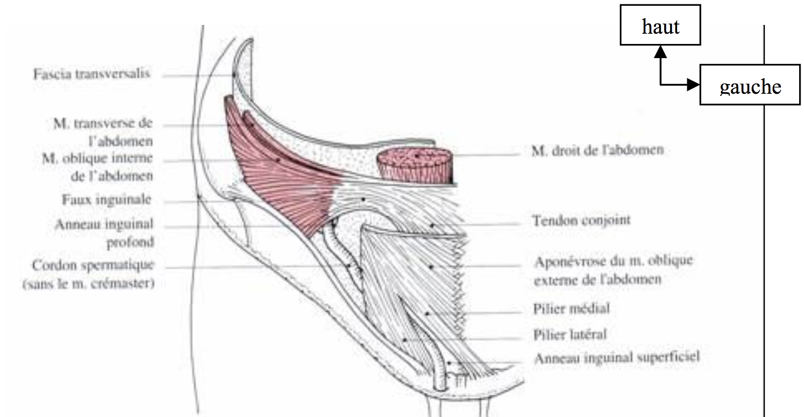

Messagepar Marinaa » 20 Avr 2022, 10:25
J'ai un peu de mal a visualiser les structures OIS et OIP... J'ai comme l'impression que l'OIS est antérieur/plus en avant et medial que l'OIP... Mais sur les schémas ils ont l'air dans le même plan...
Je suis un peu perdue avec ces formations. Si tu peux m' aider stp
Merci d'avance ❤️

Messagepar Anato'Miss » 24 Avr 2022, 23:10
Salut ! :)
let's go sur un petit récap concernant l'OIS et l'OIP
Comme tu le sais, au niveau de la région de l'aine se trouve le canal inguinal, qui laisse passer un pédicule vasculonerveux ainsi que le conduit spermatique (homme) / ligament rond (femme) .
Ce canal inguinal a deux extrémités :
:idea: l'OIS : qui se situe en effet plus en avant et au milieu (pas dit par le prof),
:arrow: il communique avec les testicules chez l'Homme, les grandes lèvres chez la femme .
:arrow: Il a une forme triangulaire et est donc limité par trois piliers qui sont de l'Oblique externe :
- Un pilier latéral/externe : s’insère au niveau de la bandelette ilio-pectnéale (tendue entre le ligament inguinal et l’éminence ilio-pectinéale), cf le schéma du cours
- Un pilier médial/interne : qui se prolonge par la ligne blanche de l’abdomen
- Un pilier postérieur (de Colles) : en arrière du pilier médial, continue sa course pour le côté OPPOSÉ
:idea: L'OIP : plus latéral, en arrière :
:arrow: Il communique avec la cavité sous-péritonéale
:arrow: L’OIP est limité :
- En haut par la partie latérale du tendon conjoint
- En dedans par le ligament inter-fovéolaire de Hesselbach
- En bas par le ligament inguinal.

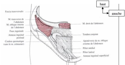

Voici un schéma pas mal et différent de ceux du cours, j'espère qu'il te sera plus clair :
