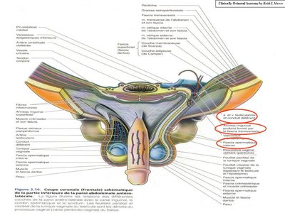

Bonsoir!
J’ai bien compris que l’artère épigastrique inférieure circule dans l’épaississement du FT qu’est le ligament de Hasselbach mais le cordon spermatique ne circule-t-il pas aussi dedans aussi pour rejoindre la cavité abdominale?
Sinon par quel orifice sort-il?
Merci d’avance!
Ps: il est bien contentieux de parler de sens pour le cordon spermatique puisqu’il y a veine+déférent, non?
Gio
Messages: 796
Inscription: 20 Juil 2021, 13:37
Année d'étude: PASS
Prénom: Georges
Re: Cordon spermatique
Messagepar Anato'Miss » 02 Mai 2022, 22:45
Oui, en quelque sorte le conduit spermatique circule aussi dans un épaissisement du fascia transversalis (autre que le ligament de Hasselbach) .
:idea: Le cordon spermatique circule en fait dans le fascia spermatique interne . C'est une évagination du fascia transversalis, en forme de sac, qui commence à l’orifice profond du canal inguinal et se prolonge en profondeur dans la paroi du cordon spermatique et se continue autour de l’épididyme et du testicule.

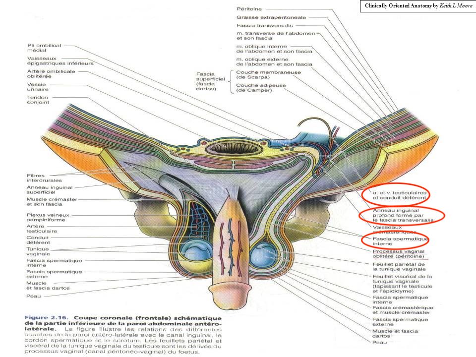

Voici un schéma qui le montre bien :
( Tu n'as pas à savoir ça, c'est HP, je te l'explique pour que tu comprennes ! ) :wink2:
Tu comprends mieux ? :disdain:
