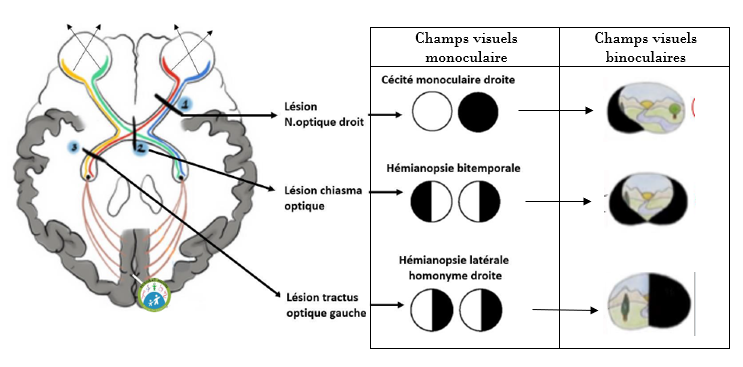

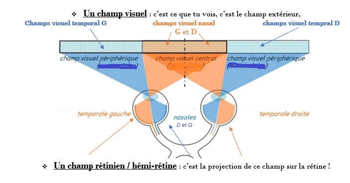

Messagepar farapaupiere » 21 Fév 2022, 23:06
coucou!!!
je n'ai pas compris pourquoi l'item C est compté juste et B et D faux même avec le petit schéma... @@ est-ce possible de m'aider un peu plus sur ça?
merciiii <3

Donc dans ce QCM :
QCM 11 : A propos des voies optiques, indiquez-la (les) proposition(s) exacte(s) :
A) Une lésion du nerfs optique (I) entraine une cécité monoculaire
B) Une lésion sur les radiations optiques gauche entraine une hémianopsie bitemporale droite
C) Le champs visuel gauche des 2 yeux est pris en charge par l’hémi-rétine nasale de l’œil gauche ainsi que l’hémirétine temporale de l’œil droit
D) Le champs visuel gauche des 2 yeux est pris en charge par l’hémi-rétine temporale de l’œil gauche ainsi que l’hémirétine nasale de l’œil droit
:arrow: La B est fausse car une lésion des radiations optiques gauches entraine une hémianopsie latérale homonyme droite
:arrow: La D est fausse aussi car le champs visuel gauche des 2 yeux est pris en charge par l’hémi-rétine nasale de l’œil gauche ainsi que l’hémirétine temporale de l’œil droit
Je te met 2 schéma récap pour t'aider à visualiser :
Est ce que tu comprends mieux ? :)
