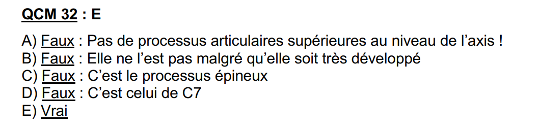

A chaque fois qu'un item parle de "processus articulaires supérieurs" de l'axis C2, il est compté faux car "C2 n'a pas de processus articulaires supérieurs, juste des surfaces articulaires".
:arrow: cf. tutorat 3, QCM 32 item A compté faux

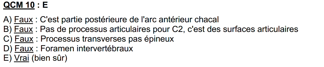

:arrow: cf. Dm mardi chimie 9, QCM 10, item B compté faux

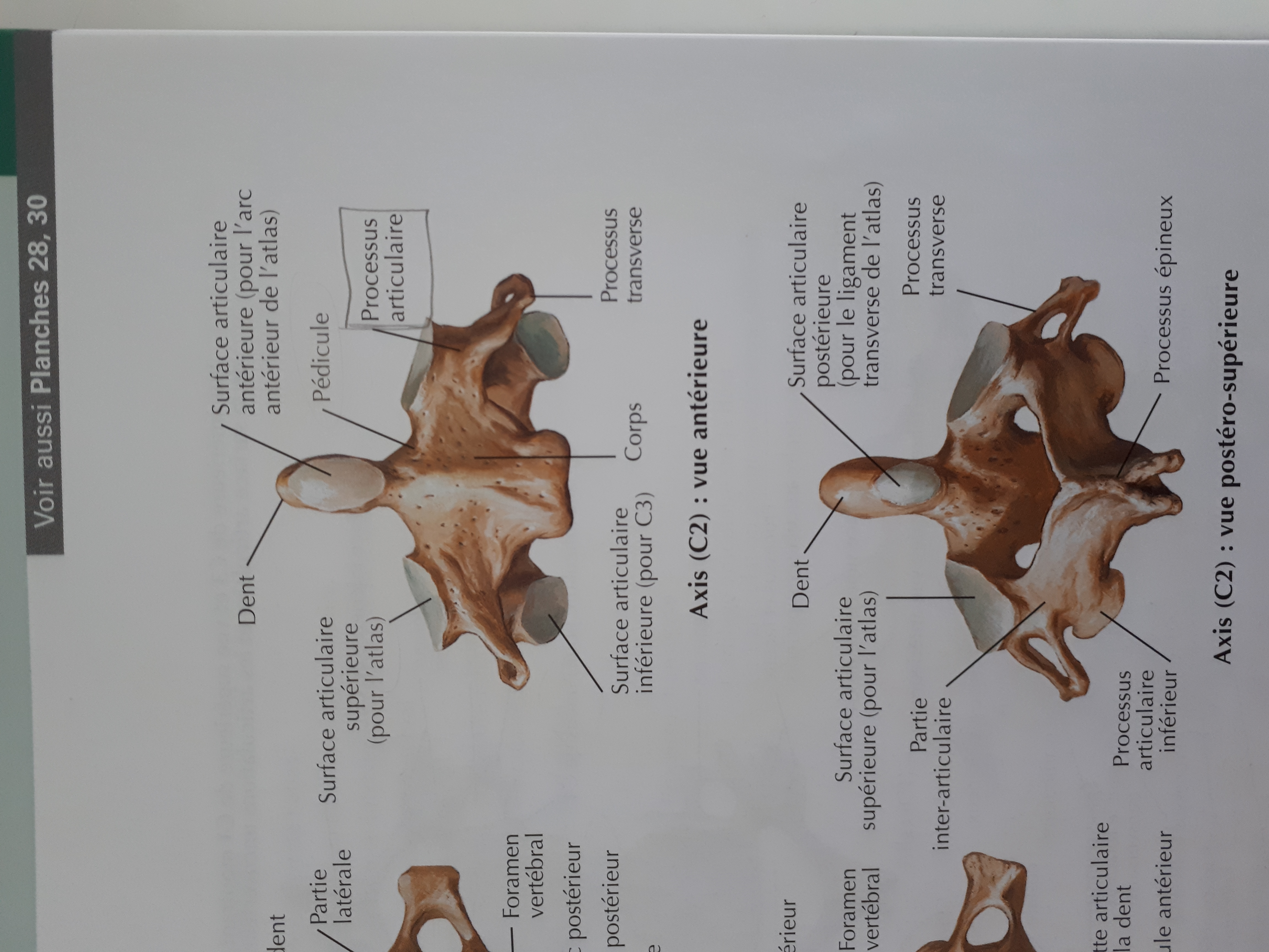

Pourtant... j'ai trouvé dans le Netter (qui me semble être une référence pas dégueu) cette image :
Elle montre assez clairement la présence de processus articulaires supérieurs sur C2...

:arrow: Dans le mardi chimie 9, QCM 10, item B, est-ce que :
> "B) Les masses latérales de l'atlas s'articulent avec les condyles occipitaux et les processus articulaires supérieurs de
C2"
>>> Compté FAUX cette année, mais compté vrai dans l'absolu ?
Ou bien est-ce que on ne peut JAMAIS dire : "gnagnagna s'articule avec les processus articulaires de gnagnagna" puisque c'est toujours avec les SURFACES articulaires (situées elles-mêmes sur les processus articulaires) que les vertèbres sous et sus jacentes s'articulent ?

Bienvenue dans les méandres de l'anat ! Le prof simplifie les cours de manière à ce que ce soit plus simple et sa version fait foi pour le concours donc je suis désolé, mais même si le Netter le dis, ce n'est pas la version qui tombera @@
Donc il ne parlera surement pas de ça au concours et malgré ça il faudra le compter faux s'il tombe même si le Netter le dit. Vous aurez toutes les occasions de ressortir ça plus tard !
C'est bon pour vous ? :wink2:
