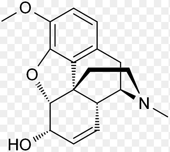

Le fait d'être un alcaloïde n'exclut pas le fait d'avoir des polyphénols dans sa structure :
(tu as bien plusieurs groupements aromatiques avec fonctions -OH) = Noscapine
codéine .png (5.15 Kio) Vu 468 fois
(même chose) = Codéine
Et pourtant les deux sont des alcaloïdes, composés de polyphénols !

Yo je relance le post (j'espère tu verras le message) mais du coup je re-réflechissais aux polyphénols etc et en reregardant les images que tu m'as envoyé, peut-on dire que c'est un phénol si le groupe est aromatique-O-Me par exemple et pas aromatique-OH ?

Messagepar Lucastra-zeneca » 14 Avr 2022, 06:54
Bonsoir (j'ai essayé de retrouver le post, désolé pour le retard mdr..)
Pour voir si un groupement est un polyphénol on est regarde, càd le phénol : aromatique + -OH
cette condition est très importante, donc non il faut vraiment un groupement hydroxyle afin de répondre à cette notion de polyphénol.

Messagepar Lucastra-zeneca » 14 Avr 2022, 20:14
La noscapine a bien un polyphénol
Par contre la scopolamine un seulement un phénol
(la prof n'est pas du tout dans la chimie pure et dure, donc même si c'est wtf en terme de chimie O ce qu'elle veut dire, elle ne piégera pas en mode "ohohoho non ici y'avait un phénol, ici c'était substitué par tel..." elle s'en fiche un peu, retenez ces exemples des DV avec les polyphénols et elle sera contente, tout comme vous) :in-love:
