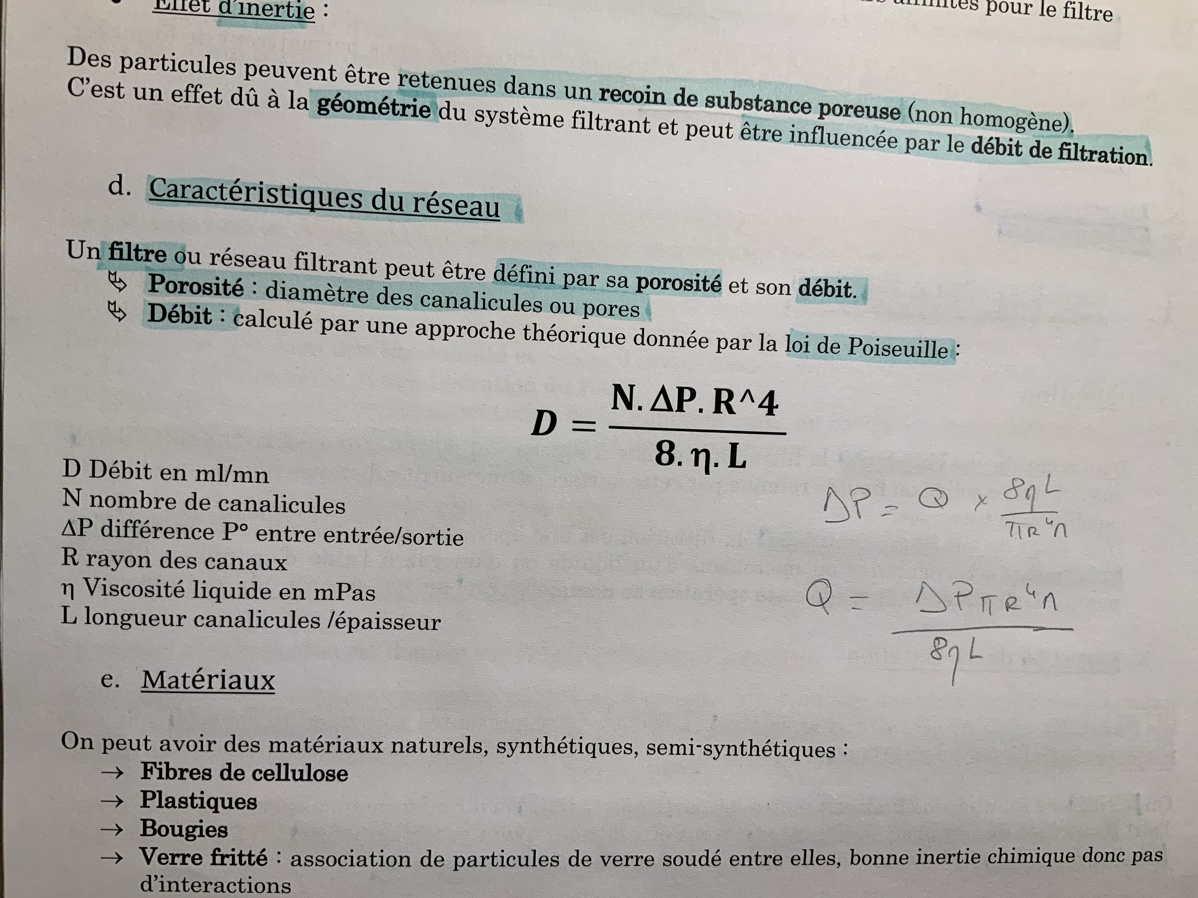

Hello
Pourquoi dans la loi de poiseuille qui permet de calculer le debit d’un filtre π n’intervient pas dans la formule (alors qu’en biophysio il était là) ?

Salut! Alors je t'avoue que je suis moi même sur le cul. J'ai refait les calculs moi même pour essayer de comprendre mais il me semble que la version de biophysio est bonne mathématiquement parlant. Pourtant c'est bien la version du professeur Piccerelle qui ne multiplie pas par pie. Je vais aller en parler en personne avec le professeur Piccerelle la semaine prochaine à Marseille pour qu'il m'explique son raisonnement. Je ferai un post pour résumer et répondre à ta question. En attendant apprenez la version de Piccerelle :angel: . Je vais aussi en parler aux tuteurs de biophy.

Haha moi qui pensait que c’était un errata :lool: j’attends la reponse du prof alors :)
(Je ferme le post ou pas ?)
