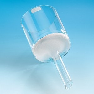

Salut! Alors euh je suis pas parfaitement sûre d avoir bien compris ta question mais le verre fritte en fait c’est un type de verrerie en chimie ça ressemble à ça:
C’est souvent utilisé comme élément filtrant pour remplacer le papier filtre car il est réutilisable et résistant chimiquement et à haute température selon sa composition (verre ou quartz). Donc en fait si tu veux un verre fritte avec une bonne inertie chimique, bah ça dépend de quoi il est fait. Y’a 3 types de verre: le type 1 c’est borosilicate, le plus cher, le plus neutre. Type 2 c’est sodicocalcique traité, le plus utilisé. Et le type 3 c’est sodicocalcique non traité, le moins cher mais à usage très limité (peut pas contenir de solutions aqueuses). Le type de verre que tu vas utiliser va dépendre des substances que tu veux filtrer. Mais la c’est clairement hors programme juste retiens qu en filtration on utilise du verre fritté.
